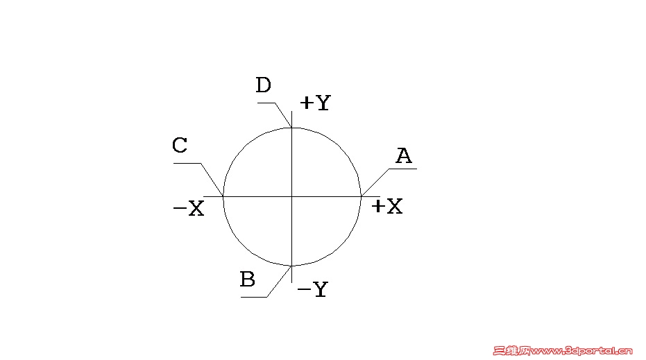

路过的有谁知道这是什么原因造成的,我公司在用数控铣床XK714G(系统为西门子802S系统)插补一个外圆形零件时如图所示,在A,B,C,D四点出出现明显接痕,仔细观察其台阶接痕明显向外凸起,另外,外圆表面也不光滑,有明显的刀纹。请路过的高手分析一下是什么原因造成的,是不是系统出现问题了还是设备本身硬件有问题。QQ:1164064991

丝杠反向间隙过大,补偿不合适

你可以用过滤功能试一下,如果不行的话几条间隙吧

考虑一下机床本身问题吧,是不是机床间隙过大啊?测量一下机床换向间隙

机床有问题,间隙大了

机床间隙,还有后处理把节点改一下也许效果会好一点

剛好都在換軸向停留點!!機台是不是該精調了!!

设备反向间隙太大,需要维修。

应该是机台和后处理的问题

目前还没有解决,不知道详细解决步骤,后处理怎么改,机床设置里面怎么调?
