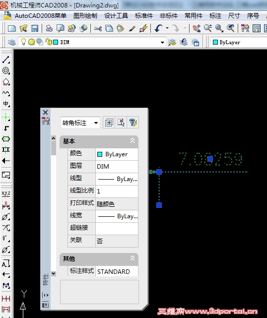

机械工程师2010怎样调出鼠标双击命令?每次双击鼠标的时候都出弹出公差配合框出来很讨厌~~
% S( P7 D, V3 z& E2 v' B) ~: r. u; U5 b& \# k3 F
$ n3 O" S/ N8 h0 G5 Y' y/ }
! x* u% X, c* y1 m- |' `8 L我在说明书里看到可以设置如图,就是不知道怎么调出来# C' {; ^7 H4 K5 F# p0 _
' f# W* E& ?+ g- w- a: J. b! {0 L* D
5 ]2 Z' f" J9 U0 N) @& [/ N* w
 楼主| 发表于 2010-11-15 11:03:24 | 显示全部楼层 来自: 中国广东汕头
晒了一天一夜没人解决,不知道真没人解决呢还是有些人不想说?
# P2 v6 A, S5 P0 f8 Q反正我自己解决了哈哈
发表于 2010-11-15 11:55:27 | 显示全部楼层 来自: 中国广东江门
可以啊,你按确定后,关闭autocad,再重新进就可以了。
 楼主| 发表于 2010-11-15 13:09:33 | 显示全部楼层 来自: 中国广东汕头
在设计工具里找不到“鼠标双击动作设置”工具
发表于 2010-11-15 22:02:35 | 显示全部楼层 来自: 中国河南郑州
dblclkedit( \! F3 I* {( S5 P" B# G2 p
进入双击编辑模式 [开(ON)/关(OFF)] <开>: off
 楼主| 发表于 2010-11-16 15:03:27 | 显示全部楼层 来自: 中国广东汕头
5# DCH713
" o' `1 f* [$ W) o/ i6 V; y, ^! }
& J! Q# @7 \( V; ^5 b* M' n: ^关闭双击功能,双击就没法弹出“特性”框了
发表于 2010-11-16 16:42:30 | 显示全部楼层 来自: 中国江苏泰州
cad--工具--选项--用户系统配置里面进行设置!
发表于 2010-12-31 09:41:45 | 显示全部楼层 来自: 中国黑龙江哈尔滨
怎么修改,我也有同样的问题,很讨厌~
发表于 2010-12-31 10:36:43 | 显示全部楼层 来自: 中国黑龙江哈尔滨
可以修改宏命令!在命令行输入 YKYDBLCLICKSET,可以调出找个命令!
发表于 2011-1-2 10:57:34 | 显示全部楼层 来自: 中国重庆
一般不用电子版手册,有时容易看错。
发表于 2011-1-6 11:45:21 | 显示全部楼层 来自: 中国山东济南
Ctrl+1 就是特性!
