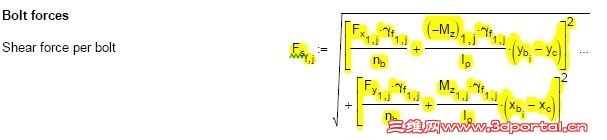

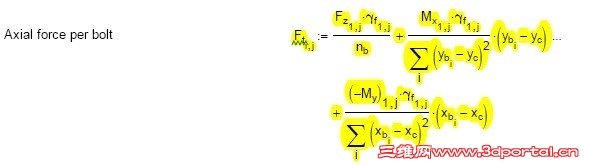

本人一份计算螺栓组中每个螺栓所受shear force和axial force的计算资料看到以下两个公式,请问它们出自何处?(最好能给出相关参考资料,没有的也可以)& T1 E0 F2 {& R8 T1 h* U

出自材料力学,螺栓载荷计算
