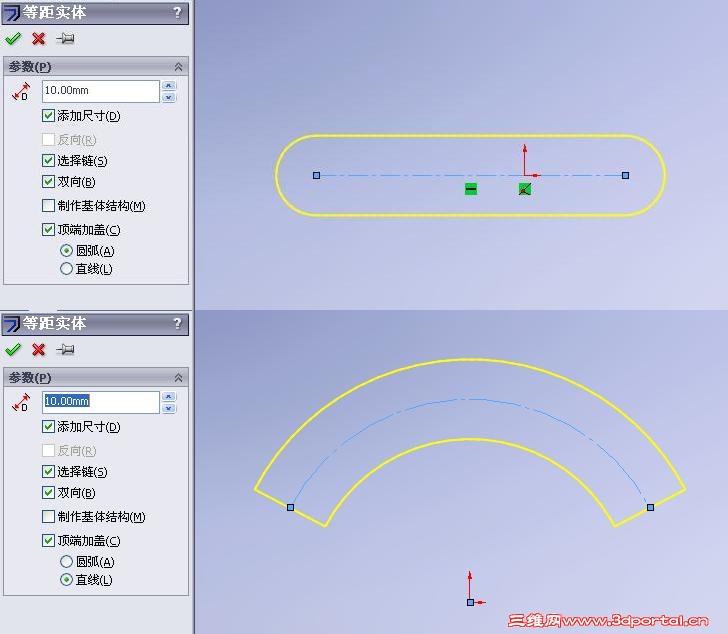

以前在这个网上学到直线等距加盖画键槽,刚开始是自动添加几何关系的,相切之类的几何关系都自动添加的,但是现在不自动添加了,不知道为啥?高手帮忙看看,在哪设置一下可以改回来?谢谢!!!

可以的,下面是用SW2008做的。如果用SW2010以上版本,更有直接作槽口的草图功能。7 v6 O+ \6 C' m5 e# H& u# L

到底行不行,莫非我记错了?

顶端加盖部分,选择圆弧
