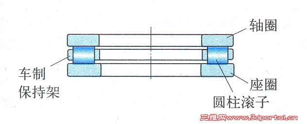

: B% W6 c; d5 D! ^  V5 [大家好,在百度上看到一个这样的轴承图,请坐轴承座圈是用在哪些场合,只用于推力轴承吗?有什么作用?另外轴承座圈和轴承座有什么区别?
# _8 @# e- b* ~, G% Q( `9 o请大家指点!谢谢!

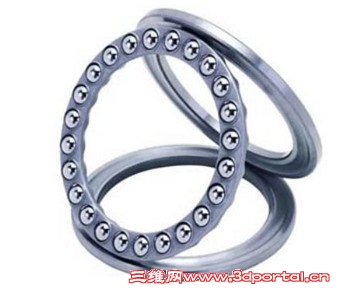

1267063090214639.jpg # h4 m7 b1 J1 p! A- h2 @2 `" Q: g0 J
这里推力轴承的上下2个圈是轴承座圈吗?
发表于 2010-11-14 23:55:16 | 显示全部楼层 来自: 中国湖北孝感
是挡灰尘的吧

1  这个轴承座圈是用来支承轴承和轴系的,用于推力轴承承受轴向力。
# N  w+ \  ~: {9 i) I* P2  还起滚子的滚道作用。. M. G# T: h1 C/ }
3  轴承座是用来安装轴承的,而轴承座圈是轴承的组件,是支承轴系的。

轴承座圈只是针对推力轴承的吧,其他种类的轴承没这个座圈吧!在百度上看到这样一句话:
8 h$ G8 N( k3 F" C6 ^6 Y) |' Y" ?推力球轴承是一种分离型轴承,轴圈、座圈可以和保持架、钢球的组件分离。轴圈是与轴相配合的套圈,座圈是与轴承座孔相配合的套圈,和轴之间有间隙;4 u- @$ q7 ]) V8 R' ~* i; b4 H
这样说来推力轴承上面的圈叫“轴全”,下面的圈叫“座圈”吧!
