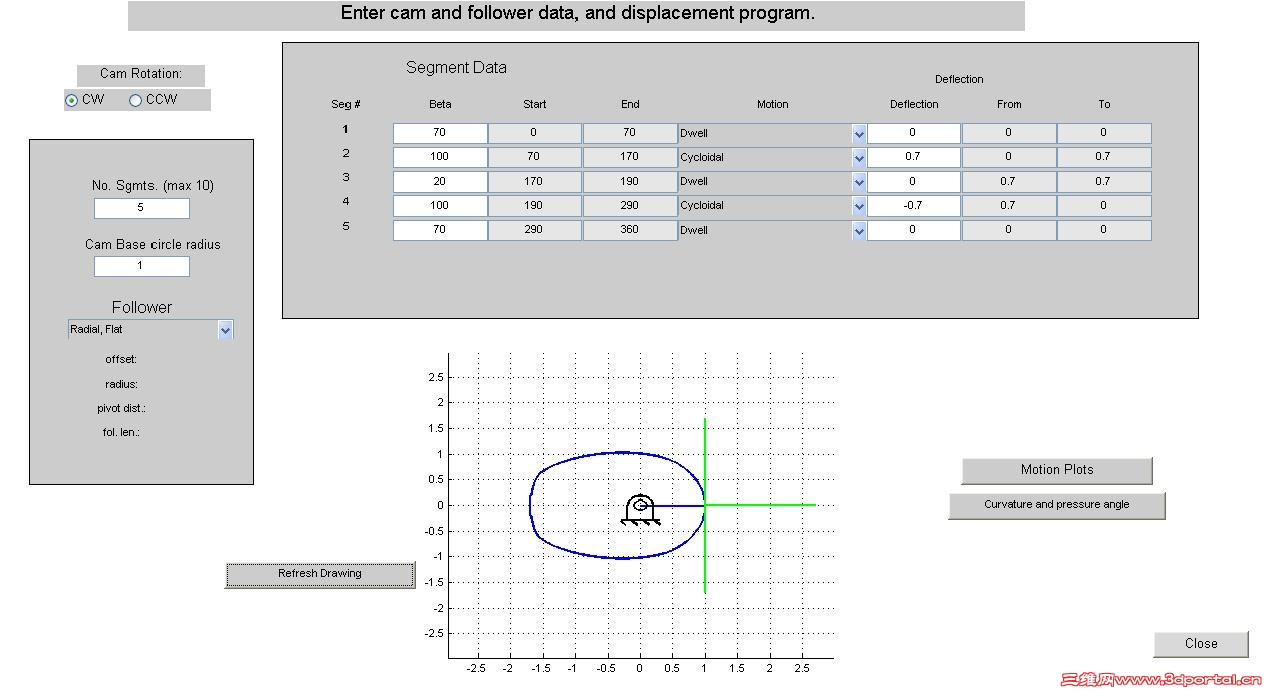

小弟人在國外,最近專題要設計一個小型凸輪,老板一直在催但我還是畫不太出來,用cammetic畫好像有很多問題...- ^6 S/ p6 [, x( i6 K4 [/ L& X
3 e" V5 K( `  A
快瘋了....各位大哥可以救救我嗎
' X# X8 V4 @8 B5 f% V
* D! W1 Y- g# ^# u) m基圓Base Circle 為 10mm , 隨動件為 平板式 (follower , radial flat),順時針的轉 ,沒有offset,凸輪厚度是5mm ,最後要以中心點 (0,0)的為圓心鑽一個直徑5mm的洞

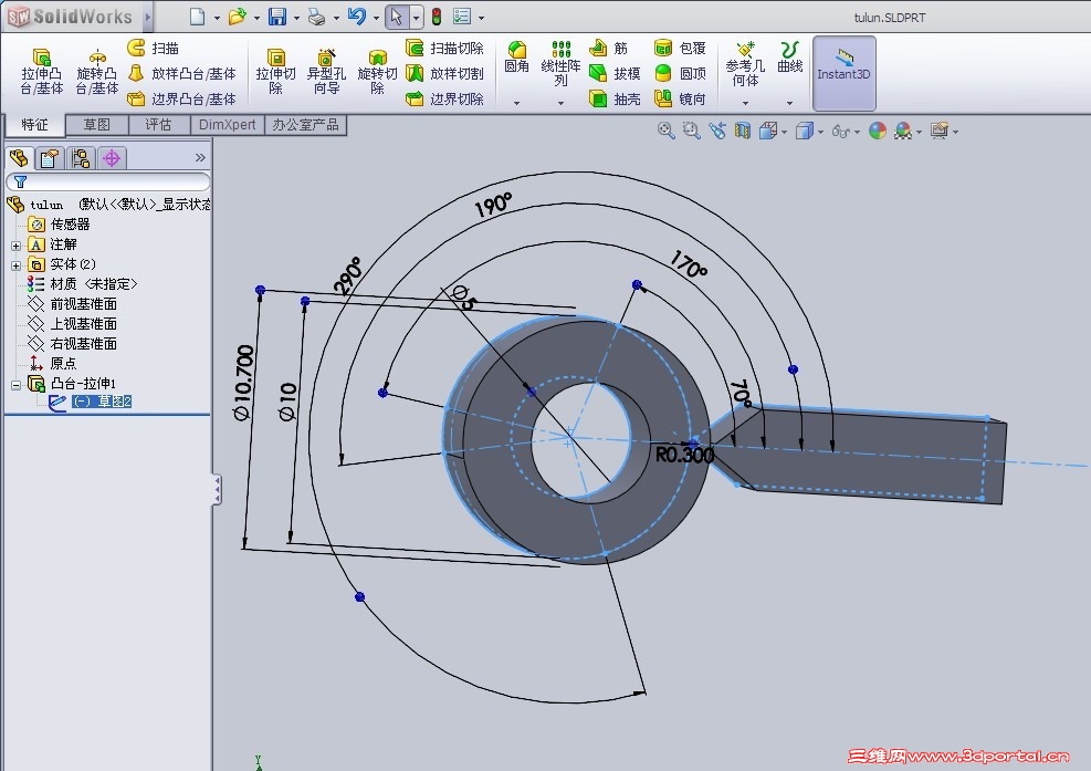

发表于 2010-11-15 05:34:55 | 显示全部楼层 来自: 中国浙江杭州
& x, V3 Y' q% _) u$ r  M% ]/ x4 `5 ~; q2 y8 t+ i! ]5 C# G- v

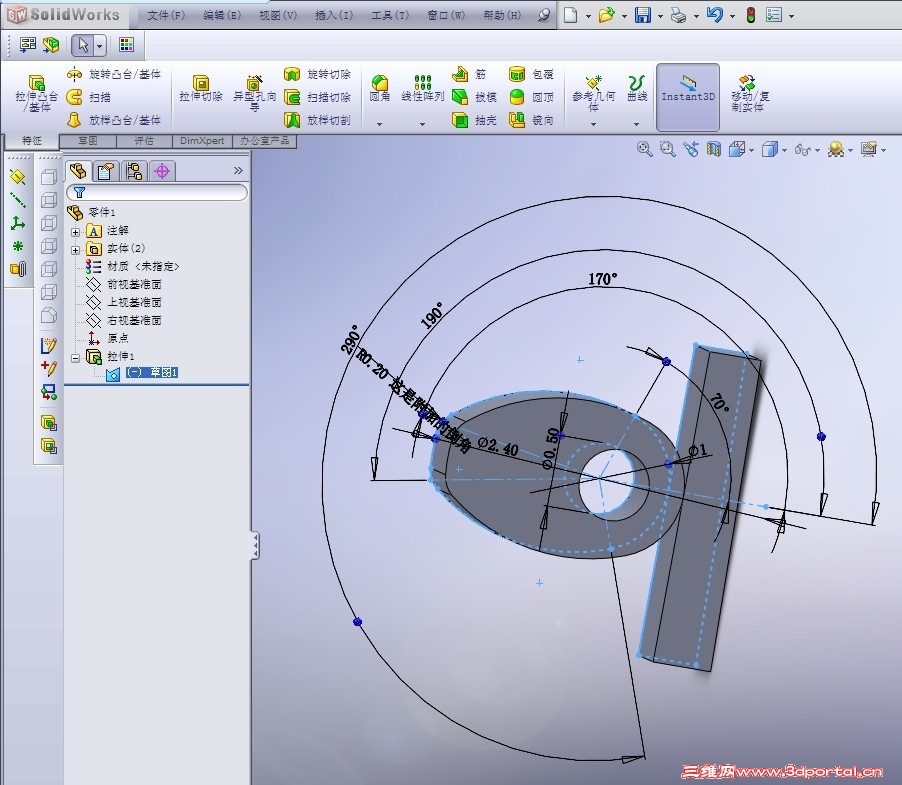

 楼主| 发表于 2010-11-15 14:11:56 | 显示全部楼层 来自: 中国台湾
% Q3 d) i3 e/ D$ k) P) b
! E! S) a! X% S& m7 ~各位大俠好 , 按照我的問題,凸輪出來的型狀應該是長跟這個一模一樣的 (單位是cm)。隨動件 (follower)是 如圖所示的 平板型 (radial,flate-faced)1 U; [  m& {; B+ X. D: M! R; r
/ _' M( Y3 F4 T6 @4 m0 _請各位大俠幫幫忙把它用sw 3d化 !!! 感恩% C! Z' c0 Z% Z; f0 S
  e- Q) N$ x7 |. x1 }$ ~- ], s. a  w/ E$ y0 T6 j
; ?; f: M- C4 H3 W CAM.jpg

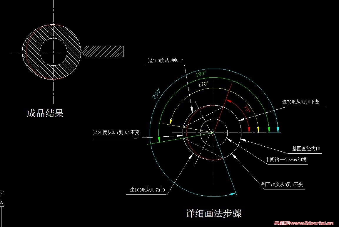

发表于 2010-11-15 16:05:46 | 显示全部楼层 来自: 中国浙江杭州
你看你的第一贴, 基圆是10
6 F6 t1 B, x) @( c* V  X) o
6 h9 Z3 B  C( k: S; b8 x而下面,只有1
1 U2 C9 E5 x: ~  k) B放大10倍了,
8 K  Y4 s, o+ h6 D1 C# ?( LCAD和SW 画法完全一样的,
6 L# b+ m# l/ a# @6 }' e, @9 c& H8 P( M' C/ [& ^  @
改一下数据就行了。
7 T  c6 v2 d4 K% c" P( F7 f0 v2 `4 f7 j% b6 D3 {! ]" `
一通百通的!!
