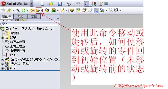

[求助] 如何回复到初始状态
发表于 2010-11-15 14:33:47 | 显示全部楼层 |阅读模式 来自: 中国辽宁盘锦
请看图片

返回应该就可以了吧。
发表于 2010-11-15 16:27:54 | 显示全部楼层 来自: 中国辽宁营口
把子装配体重新变成刚性

哦,是个办法,但转的过程中不小心保存了或钻了N次,难道一次次退吗?
7 b( M" U% C2 G; O还是利用约束功能约束回去,再删掉这个约束?

呵呵 当然还有个最行之有效的方法:将该零件干脆删除重新添加就装配体装配!也就是3个约束的事

把子装配体重新变成刚性8 O8 i& ]4 K3 A% m& @
horseshoe 发表于 2010-11-15 16:27 http://www.3dportal.cn/discuz/images/common/back.gif
, _; p" f+ ?1 u( c8 _5 x" y7 J在柔性下装配的约束不会出错?没有子装配体就单个的装配体怎么办?

老大在装配体添加配置试试,不行可以删掉!

老大在装配体添加配置试试,不行可以删掉!+ B- P5 N# B8 V( B, F

会不会引起文件容量的暴增?
, e; e  d8 A# T6 u; ?- V& ]8 g* C阿帕奇 发表于 2010-11-15 16:49 http://www.3dportal.cn/discuz/images/common/back.gif
( ]* a6 ~5 f- D; E最好是做三个配置,一个最大状态的配置,一个最小状态的配置以及一个自由状态的配置,. v' X0 d% b: D5 k" Q# c
这样,如果想自由移动就回到自由状态的配置,如果想回到初始状态,选另一个配即可,这样对后续的出工程图的不同状态也比较方便!

对于复杂配合做配置是头大的事情、

10# 阿帕奇 & r  l2 Y/ N# W$ f+ T
老大:多建几个文件夹,以相同的名称命名装配体,一旦哪个出了问题把另外一个调出来呢?

要是做个功能键回到初始状态,多好

那就得在自认为比较“初始”时设置一个恢复点了,如同一键还原精灵。
