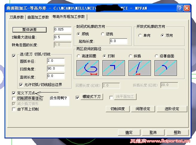

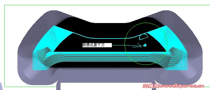

0 y9 O6 S% `( W, B* I  Y; i- Z5 {曲面等高外形 定义下刀点选取后没作用怎么办?" n: h: G$ M' @. n  J

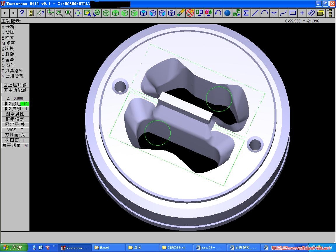

发表于 2010-11-16 14:29:56 | 显示全部楼层 来自: 中国广东中山
可以的呀,确定之后先选择加工区域,然后就是选择你要加工的下刀点

3 a( H1 E, {' v4 W+ b3 u6 ?kendy_china 发表于 2010-11-16 14:29 http://www.3dportal.cn/discuz/images/common/back.gif
- {) r+ T) U) t; G& J$ s* `我也有选啊,不怎么为什么不起作用,他和其他设置其冲突吗?
发表于 2010-11-16 19:21:39 | 显示全部楼层 来自: 中国江苏镇江
从高到底,您选的是最高处的一个点吗?
