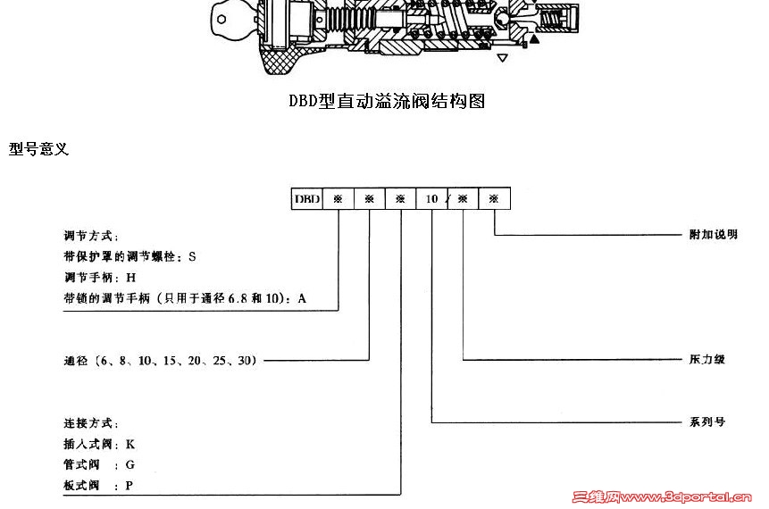

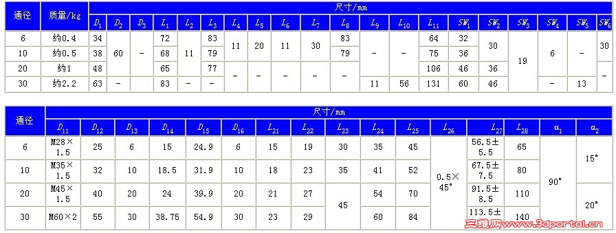

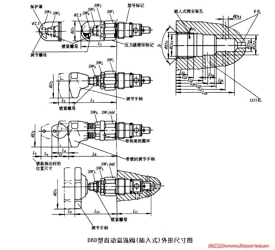

7为力士乐的元件:
) J' H0 f' Y: ?- O% V+ p4 k  L: ^- J. s+ f! q
6 K* I( ]  N, c
; J6 L# `4 p# k8 q5 K1 Q! }2 p9 F untitled1.JPG $ [: i. z- h/ \3 z; q% {1 g
+ d/ ]( O1 O, V# n: a1 k 未命名2.jpg
