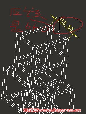

小弟学浅遇到了这样一个问题,在PROE工程图模版内做的轴测图标注的尺寸和原尺寸不符和,不知道在怎么样才可以做到和原尺寸相符和,期望有好心的大师帮帮小弟,感觉万分,谢谢 QQ截图未命名.jpg 视图标注的尺寸是对的,就是轴测图不对,我相信PROE是可以做到的就是不知道怎么来做到,再次感谢各位大师。

应该是工程图的比例问题吧,修改一下比例试试吧

在3D里面把该尺寸定义成强尺寸,然后在2D里面用SHOW DIMENSION命令显示该尺寸即可。& H/ G1 y5 D6 H" Z- {
与比例无关,如下图:

像CAD一样把标出来的错误尺寸改成你要的尺寸不会吗????% a: B# V9 Y0 s0 [" j1 b
像上面把你标出来的150.85改成640
发表于 2010-11-18 10:44:05 | 显示全部楼层 来自: 中国江苏苏州
作假方式如下& b! A+ A* |# V2 N$ B
打开尺寸属性,吧@D换成@o640* Q( i9 w% k( \% H* l! u9 ]% W& Z
不过最好还是在3D内把尺寸画对

我做的3D尺寸是640啊,就是在轴测图标注时候就不对啊,不知道是怎么回事啊,难道PROE的轴测图不可以标注正确的模型尺寸,我想这是不可能的,还是我的学识太浅,这才多多请教。谢谢再次回答。

不是比例问题,比例不影响尺寸的,应该是你标注的是2d尺寸,不过你当成3d的了,你在选项里面是否开启3d尺寸??

楼上说的对,轴测图是平面的。3D的尺寸是正确的。到平面上就变短了。
