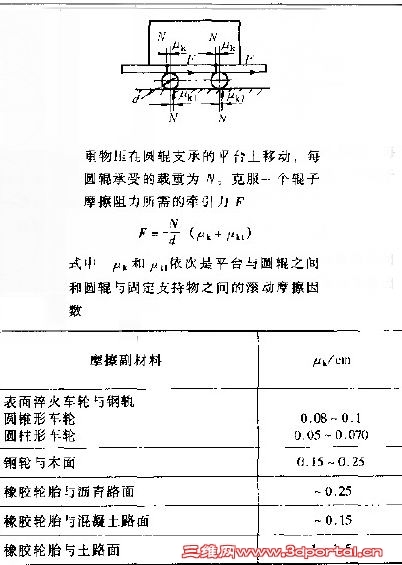

一个小车,小车上放一吨的重物,四个车轮用滚动轴承,我用多大的拉力才能动这个车?也就是这个摩擦力我应该怎么计算呢?
发表于 2010-11-16 08:19:06 | 显示全部楼层 来自: 中国江苏盐城
如果每个轮子的摩擦系数取0.008,则拉力应大于或等于1000 KgfX0.008X4=32Kgf。
发表于 2010-11-16 10:16:21 | 显示全部楼层 来自: 中国山西太原
先根据轮子与支承面材料查出摩擦因数,再查出轴与轴承之间的摩擦因数,二者相加,用下图中的公式计算出滚动摩擦力。

 楼主| 发表于 2010-11-16 15:36:01 | 显示全部楼层 来自: 中国辽宁沈阳
二楼说的 是机械设计手册上的,不知道二楼说的对不,按照这种算法,轴承自身内圈和外圈,滚珠之间的摩擦力就忽略不计了
发表于 2010-11-16 21:59:16 | 显示全部楼层 来自: 中国浙江杭州
1、轴承的滚动摩擦力
4 d3 H. U# `$ J5 e$ c2 h7 d, t. d/ y" ], R4 U- `2 s
2、车轮的滚动摩擦力
% t4 s; T$ F$ p  T& z7 _: s1 }4 v; y6 L* ]/ k9 N& U" f
二者均可查得
+ A8 z& B& d; I* f; n6 D" p) V! P
9 u2 [  T9 K5 B9 z% I  E最后记得考虑 传动效率 和 使用效率
