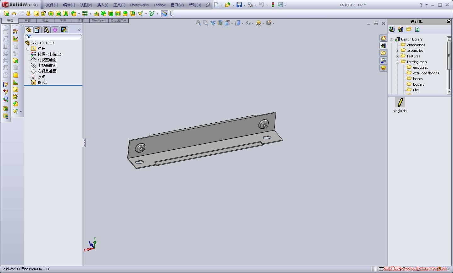

[求助] 钣金成型特征识别

我用SW2008打开如图

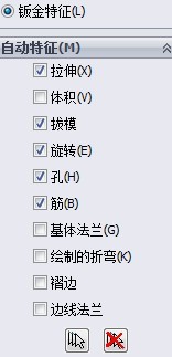

你这个暂时还是没法全部识别出来的,只能是少部份,钣金识别里还没有这个压凹、成型工具这一块的。
