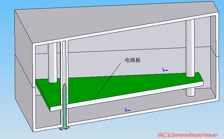

请问这种双壳夹电路板的装配方式可靠性如何?
; Y; Z7 Z6 u9 q/ q  t1 a/ f% j! x例图,上下壳为ABS材料,通过四个凸台中的自攻螺丝相连,
! P3 C! S/ K( }+ k& q在上紧自攻螺丝的时候,上下壳靠拢,壳的四周边缘对接,同时上下壳也夹紧电路板。这种方式可行吗?
) t+ X* B) w- o2 ?' Q" Y" V另外,自攻螺丝与对应的孔的直径的关系,谁有这方面的表?" C8 ?& X4 g' e" l

工艺性差,装配难

不行!电路板可以坐在台阶上
