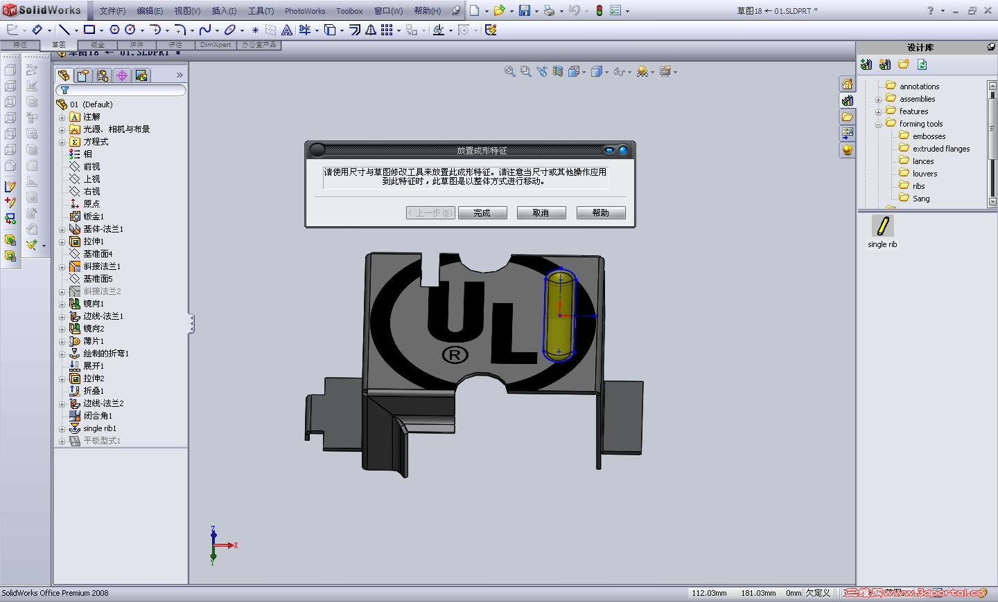

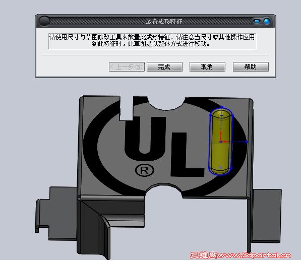

我在使用钣金成形工具时(SW自带帮助文档),如图按TAB键为什么这个成形工具不能翻到上面呢,希望各位高工指点小弟

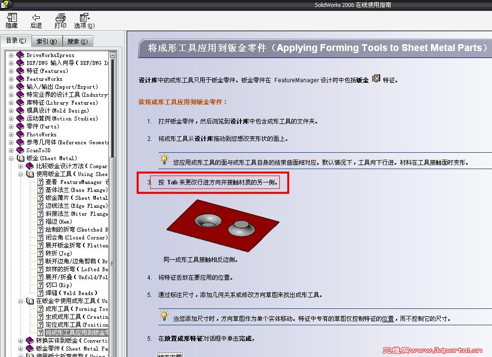

就是sw自带的工具库中的成形工具,还分能不能反么?(如图2所框这句如何解释)

发表于 2010-11-16 19:07:23 | 显示全部楼层 来自: 中国重庆
拉出来的时候不要松手
  m$ q7 {" `& A! |' ]6 [再按TAB
! d4 e* z( D4 w& q+ g7 _2 g; b' H; ^松了手方向也就定了
