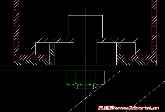

 楼主| 发表于 2010-11-17 16:04:33 | 显示全部楼层 来自: 中国上海
- f- o1 I" ~$ r" d* J4 S1 _$ W整个机构大概就是这样的!
 楼主| 发表于 2010-11-17 16:10:09 | 显示全部楼层 来自: 中国上海
' |; s9 t# A" _% L' N  j- o' e3 ^' k, h3 Y1 [/ g
现在主要有以下几个问题:! f% m' B# h0 Q7 w' @' O
1.安装后桌面不够稳定,晃动厉害
8 d* i! `, x  h; F2.旋转桌面不够活动,(要求是要有点力量才能动的).
! L$ X* g( Z$ H; O4 f" W3.旋转桌面转动后,螺栓也跟着转动5 U! K4 w0 I' h& C/ p5 i
还有,因为整个构架很简单,所以产品非常便宜,不能超过预算8 _7 K5 c* s5 m" I1 f& Q+ F  C8 }
所以最好不用轴承,不配非标车制品。
' U0 z+ i8 s. i( s" Y9 {3 b: {+ x
这个具体是如何,我还真没找到资料,有空给我一份,谢谢 4# TKG-09
. C1 y' ~2 u3 g: [. P8 _+ B# a/ Gwuweilyy 发表于 2010-11-17 16:12 http://www.3dportal.cn/discuz/images/common/back.gif
发表于 2010-11-17 19:45:47 | 显示全部楼层 来自: 中国浙江金华
现在主要有以下几个问题:
( W0 ~; g8 _9 n* S, W; p1.安装后桌面不够稳定,晃动厉害
8 J0 d8 y+ F9 L  ?) _* Y4 f2.旋转桌面不够活动,(要求是要有点力量才能动的).* F& |- v( ^* m& y& @0 r7 M
3.旋转桌面转动后,螺栓也跟着转动3 U  _+ e# s3 t
6 u: [5 M# G# Z! S- E% s2 T; T...
0 _$ W1 s% `$ {; v, Wwuweilyy 发表于 2010-11-17 16:10 http://www.3dportal.cn/discuz/images/common/back.gif
4 m  i# F; c  L; n# S
  s4 J( U! p6 y0 }你这结构如果已经定型( g% v$ j; x" D/ l; `
) V. f$ e* l0 ]8 D/ T3 a$ O那么,9 V8 B" k3 Q2 z" L% m+ c# y
, X9 k/ e5 u1 R. w0 Z# _1 D: `1、让孔比轴大,单边间隙0.2~0.5为宜;- p( m4 e6 B& d; d. R' V7 q+ U
' s; @5 y4 {6 o- R) S. c2、转动接触面涂覆黄油;* |" E8 Z5 ]2 F  V8 G4 f
) U% a% O0 `5 W  y" k( I3、螺母轻微拧紧,用手试转,感觉,合适时,点焊螺母和螺栓
7 x6 i: Z/ K, U. V+ R! T9 q/ h) o% w( O
) ]9 q( }, n$ `- a这样很省。时间久了,加点油就好。
天际孤帆 + 2 鼓励交流

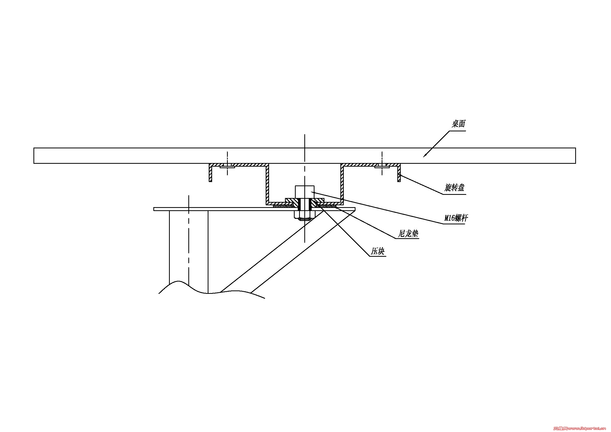

 楼主| 发表于 2010-11-18 16:37:48 | 显示全部楼层 来自: 中国上海
! p; P& X) x2 ~4 t9 C9 w( g+ G
9# xiaoqh119  4 U: F# m: s$ W% F
是这样的,那个M16螺栓是要经常卸下来,更换其他的转面的。
% r: c* Q" v1 _* }* X. U9 X1 W. H$ E所以螺栓不能焊死。% Y1 d6 s+ k( v+ p4 A7 W
wuweilyy 发表于 2010-11-18 16:23 http://www.3dportal.cn/discuz/images/common/back.gif
1 n1 _+ X. @/ V( x( i  t6 O
, x. U" A$ ^# q2 D/ ? 024.jpg & Q9 Z% a6 t& D7 n0 ?, [
2 o8 l4 R4 _  c6 `1 R- d/ j本人用了2个圆管,上面封口(厂里有的落料圆),
. Z/ W% t5 O5 ?  z$ u内圆管与转盘配合的由点紧,算是零配合吧,
* Z6 q- y2 N* P: o9 m外圆管用下面的面压住旋转件,差0.1,有点磨,不过挺好& P1 _) X6 X9 q. E
这样结构就能满足平稳,而且不用很活络的要求,* l! a, m' v3 c* P, J0 ]; d
我不知道还有什么好办法?5 {' J% [" K2 j3 w
请各位帮忙再想想?

发表于 2010-11-22 09:29:10 | 显示全部楼层 来自: 中国广东江门
内圆管高度可以稍稍高点,让螺丝底下的垫圈不要压紧你旋转的部分,转动就不会那么费力了。
天际孤帆 + 2 鼓励交流
发表于 2010-11-23 14:08:43 | 显示全部楼层 来自: 中国山东青岛
调整压块止口深度,使螺母压紧后旋转块转动而压块不转动就可以了
天际孤帆 + 2 鼓励交流

发表于 2010-11-25 14:04:58 | 显示全部楼层 来自: 中国江苏徐州
1、你的那个螺栓没固定,这样肯定是不行的,建议你把螺母固定在底板上,然后用闭母
9 {  |1 {8 q6 b$ i) v2、轴承没多贵啊,小轴承几块到几十块都可以的~~实在不行你用衬套也可以啊,很好解决的~
发表于 2010-11-26 10:45:17 | 显示全部楼层 来自: 中国北京
& d- z2 q% ^$ u6 [* n
' @8 T% K" Z( @1 D* L1 I' _4 c最好用一个止推轴承,负荷不大,用向心轴承也可,你的精度不高,普通轴承成本很低.目的是解决你说的:"旋转桌面不够活动,(要求是要有点力量才能动的)".三维
