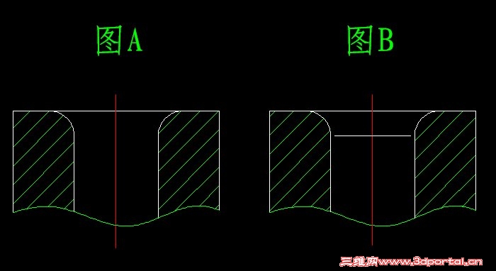

请问图A的画法正确还是图B的画法正确?

貌似楼主画的是带孔圆柱体  不过内孔一般都是倒角不圆角 这样好加工 如果一定这样画图B中多的那条线不用画  不过2个图中的样条曲线画到内孔那也应该断开

A一般是AutoCAD的画法,B可能是三维软件导出的视图。
发表于 2010-11-22 21:52:11 | 显示全部楼层 来自: 中国上海
A正确,B错误
  v% z3 Y9 A- [1 c4 ^$ U* G三维软件也不可能导出这么个东西吧,那条线哪里来的啊?
发表于 2010-11-23 11:47:08 | 显示全部楼层 来自: 新加坡
6# shanlizhao 三维导出来的图。会有那条线。那是倒圆角的边线呀。怎么会看不到呢?
发表于 2010-11-23 23:48:40 | 显示全部楼层 来自: 中国广东东莞
A,B都不对,把A的中心线,改为CENTER就可以。
发表于 2010-11-23 23:56:38 | 显示全部楼层 来自: 中国江苏常州
7楼说法属实,也有国外习惯画法问题。愚见此类问题了解即可,不立即强求统一。

发表于 2010-11-24 07:35:29 | 显示全部楼层 来自: 中国上海
7# LAO235
4 e7 Y& h" u. a. H! V- R3 j' C
6 m: Q- U* \* r* z, J9 F我试了一下,确实有,PROE和SE都有,不过如果你不是在研究院所工作的话,建议不要管他,我从来都是直接从3D产生2D,至于虚线对不对我就不管了,也没人找过我麻烦,呵呵
发表于 2010-11-24 11:58:59 | 显示全部楼层 来自: 中国江苏苏州

( e2 m. C; `) |提醒一下,2个图中的样条曲线,确实要画到内孔的。人家这么表达是对的

* f( s# e# ^4 o# R0 b5 Q# f# n楼主2个图的中心线应该是CENTER的,只是线型比例设置的不好,点划线显示成细实线了

我也通常用PROE出图,出来的图一般都是B的画法,不过也可以设置这条线不显示!
发表于 2010-11-24 22:27:42 | 显示全部楼层 来自: 中国广东珠海
依我个人理解,楼主想问的应该是圆角处的表达方式,给出一点个人意见,仅供参考:
( H$ ^; b, N: C; L& V1。严格来讲,机械制图中有提到过,是要按图B的画法来表达的,楼主可找本机械制图来看看$ ~' h# Q: X4 a" r( X! \
2。通常的画法,都采取简略表达,即用图A的方式,这也是最常用到的方式,因此两种方式都是可用的,具体采用哪种要看工作需求了

我认为两种都可以表达情况,只是要辅助一些标注。脱离标注的图不全面的。

如果是内孔倒角的话B图正确

依我个人理解,楼主想问的应该是圆角处的表达方式,给出一点个人意见,仅供参考:; M% ?! |5 \4 D! l( m
4 ]% A2 b# [  f4 C2 i8 [2。通常的画法,都采取简略表达,即用图A的方式,这也是最常用到的方式,因此两种方式都是可用的,具体采用哪种要看工作需求了4 ~+ w; e9 k1 h; Z6 p! U

机械制图是要按图B的画法来表达的;
2 y2 K9 ^$ R- s/ a" P- D- m% z习惯画法都采取简略表达,即图A的方式。

机械制图的标准画法是B
发表于 2011-2-23 15:25:12 | 显示全部楼层 来自: 中国江苏无锡
B图的画法是正确的,因为我在作钣金板时,折弯处都是圆角,那条线还是要画的,不然的话图就不完善。

看是否为切线。
