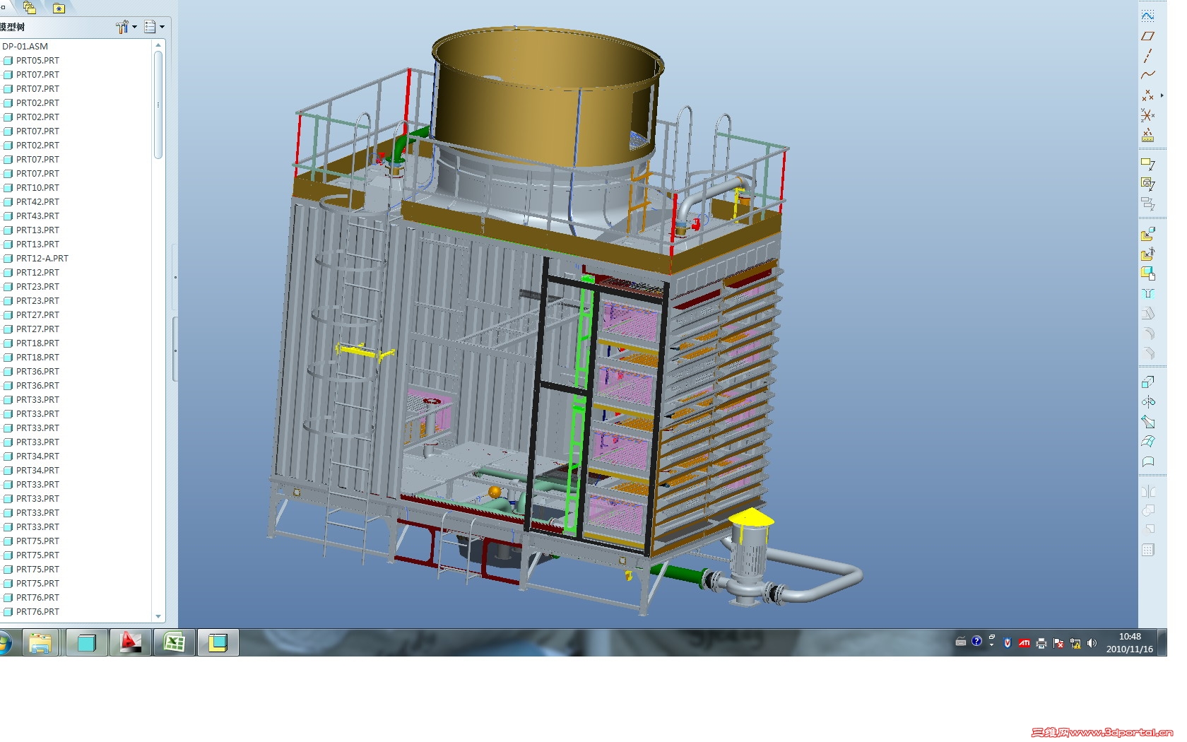

先看一下现有的硬件配置:
# C. x! Q. l8 i( ]2 X' G
+ U4 W/ e6 A7 }+ N, {CPU: Intel Core 2 Q8300 (2.5G 4核心)& Q  }9 D! Q$ N& k: v4 Y
主板: 技嘉 GA-EP43T-S3L) v3 \2 R4 ?9 p  e: z2 i/ i
内存: 金士顿 2G DDR3 1333 * 2
( Q/ n& [! D) ~+ U& n; K显卡: ATI FireGL V5600
7 ^' }. t6 e$ O$ Z阵列卡:PROMISE(乔鼎) TX4650 SAS/SATA3 t% p, W  c: _- u
企业硬盘:希捷 捷豹 146G/15000转 SAS 硬盘 * 2 作RAID0(系统盘), y* f$ r2 _8 Q* B, ~
软件配置:
! ]+ g- v& L. w7 L# YWindows 7 Chs x64
6 a6 r' g% b" z% G7 t, uPro/E v5.0 M040 x643 a# o6 M4 Z  @/ m( B
现在的问题是:画单个零件没有问题,但由于零件比较多,比较复杂,一到总装做动画的时候就停顿得比较利害,现在打算打算对电脑再次升级,或重新装一台,暂定配置如下:! _" N% ]* Q) K( \9 Z) q
& u( m# l8 o+ {! C  D; N
CPU: Intel Xeon E5506 * 2 (双路CPU)$ n* J9 ]3 p* d  o5 z$ ?
主板: Asus Z8NA-D6" f% n6 a" S) \
内存: Kingston 4G DDR3 RECC * 2
. B7 \$ U$ S  C3 `* z4 q/ T3 Y显示卡:SAPPHIRE FirePro V5800 1G DDR5 9 B- H' U- x. i6 i( `
       (或 丽台Quadro FX3800)
( F( x0 B$ d3 Y8 i, e. `# \
2 s7 G& ?% \& F. t) f" U想请教的是:
/ L. A4 ?( t* y: r. o, A1. 按旧有的配置,造成总装时动画停顿的瓶颈在哪里?
9 Z- J( d6 u2 Z5 p5 U# M2. 升级配置是否合理?这样的升级可不可以有明显提升?(配置双路至强及中端显卡)6 s7 K8 H. U% B- L& O
希望各位不吝赐教,谢谢!
' f" B8 b- X$ I% h3 _6 L- ?' `* ?7 u2 h  g2 _, t! v
附件为模型大小,大概还有一半的配件没有装配进去。

模型- s2 r" ]2 W9 j$ U; W/ A! y

发表于 2010-11-17 19:14:32 | 显示全部楼层 来自: 中国广东汕尾
应该是你的显卡64位驱动问题。你不妨试下32位WINxp下运行32位PROE试下看看。
发表于 2010-11-17 19:16:05 | 显示全部楼层 来自: 中国广东汕尾
或者在WIN7 64下增加2G 的内存试下。

 楼主| 发表于 2010-11-18 09:24:47 | 显示全部楼层 来自: 中国广东广州
2 @/ R. ^7 g/ B6 P5 _
: `1 b8 }+ D! @32位的系统只能用到3.5G的内存,单个进程只能分配最高2G的内存,虽然可以通过 /3GB 和 /PAE参数来重分配内存,但个人觉得还是用原生的64位系统好,事实上,先是装的32位的Windows 2003 Enterprise和32位的ProE,后来才换成64位的Win 7和64位的ProE,效果基本是一样的。( d: K" I( a3 W1 \$ G
再说,如果是驱动和软件的问题,那应该无论模型大小都慢才对,现在是模型规模小的速度就快,大的模型才慢,所以觉得应该是硬件性能的问题。
发表于 2010-11-18 09:46:50 | 显示全部楼层 来自: 中国湖南株洲
问题就在于内存的使用效率上,
& {( {/ Z) t# R2 \1 ^) ]& y9 w$ lCPU和其他配置均没有问题。
 楼主| 发表于 2010-11-18 10:02:23 | 显示全部楼层 来自: 中国广东广州
" e  s' d& Q! I& j" ]: D9 X) u" ]+ s( \. u9 Q$ I
如果内存效率是瓶颈的话,那升级后的机器能否有较明显的改善?新的机器为双路至强5506(4M三级缓存)和双通道8G RECC缓冲内存,理论上应该会改善不少,或者换成4通道的会更好?

9 q1 o5 @) j3 t( s( h机器平常使用和画一般的图的时候很快的,只是在总装的时候才慢,所以,软件和系统是没有问题的。我这个模型拿到你的机器上估计是总装不了的,上图还有一半的零件没有装配进去,整个总装文件夹大小在4G以上。
9 k  x9 \; e) x7 d+ N0 O9 S
2 Q2 d9 P' f8 B, n8 W3 a鉴于本机原配的是GTS250(512M)的显卡,而在更换成FireGL V5600后并没有明显提升,有点担心在升级成Quadro FX3800(1024M)后能不能有明显提升,瓶颈或许是在CPU和内存分配效率上,纠结ing。
