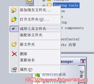

我从设计库里托个成工具到一个钣金面上时,没有形成凹槽,却单独形成一个零件,请高手指教。

右键文件夹
发表于 2010-11-16 22:45:25 | 显示全部楼层 来自: 中国安徽芜湖
这个问题就是你没放在成型工具文件夹下。下图上的勾。
发表于 2010-11-17 15:14:48 | 显示全部楼层 来自: 中国北京
谢谢!ss988!新装的把对勾打上。
