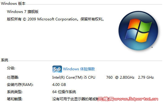

- _9 j) N- G0 i6 `: }7 L系统是Win7-64位 旗舰原版,刷Bios导入OEM证书激活的。/ d8 O; b# }4 M' C$ G

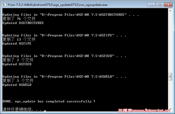

1 @- R: U9 D6 t安装完NX7.5.0可正常使用,升级后启动无反反应。1.5与2.5都是如此。) y% O* w' l0 J) x

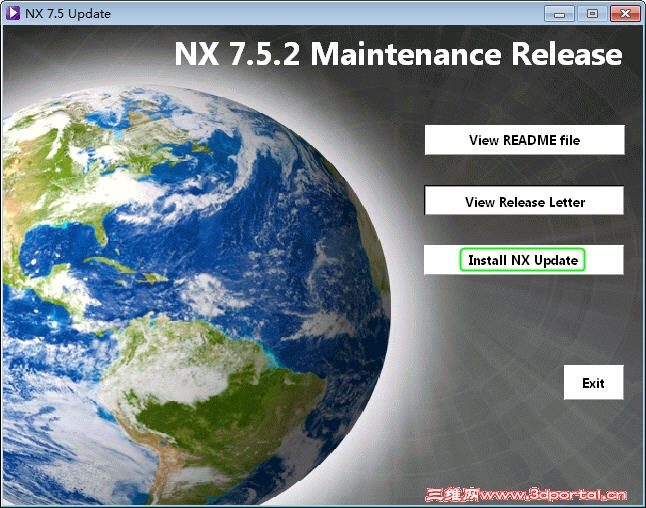

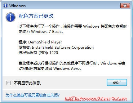

安装升级时系统提示:
* i0 b! n/ D3 H4 W4 j+ | Snap4.jpg 0 b- O( ?6 T3 `* h1 z

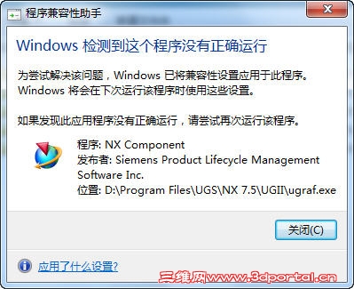

. f  M9 Y& m9 p. t第一次启动时系统提示:
/ R2 p' f: z  B0 F( I5 c6 T Snap5.jpg ! g6 p% l" I$ j# s

 楼主| 发表于 2010-11-17 10:35:55 | 显示全部楼层 来自: 中国广东东莞
1# ykplove # n1 K/ v! v6 D; m1 o
" h7 B4 B$ M2 Y1 a后再启动都无反应

$ L+ F7 D9 w5 t, B  }请装成功的朋友说一下,系统用的是Win7哪个版的?

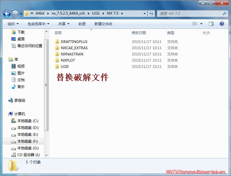

" N6 }# t% V# s- b/ Y# t' W0 q7 J
将单个文件拖到对应文件夹进行一对一的单独替换,试试看!不要忘了还有一个ugslmd.exe文件也要替换!!!!如不行,再将UG程序的对应文件夹改一下属性再试试!硬刷Bios成功率应该更高!!
发表于 2010-11-18 12:53:43 | 显示全部楼层 来自: 中国山东威海
- I8 V. f( M) P, x8 ]7 F+ s* X/ S. V! a& A* k
win7旗舰版和专业版  都安装成功  现在使用win7专业版

7 w; C( ~  z) y% O4 d; Q# g% I( f, C: Z7 ]; W, Y

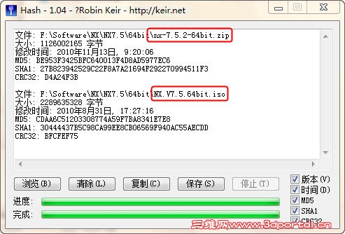

安装7.5.2.5-64位没成功,并报不兼容的另一种可能是不是在解压破解文件时拖错了文件夹(32位与64位搞混了)?最好再重新单独下载一个老大64位的破解试试看!并对比一下MD5码值。MD5:1C2D5D2EB65AE1E39E1D80D918EE894A" |% Q& v: d. o* I8 G, X
楼主不要放弁!
 楼主| 发表于 2010-11-19 15:43:57 | 显示全部楼层 来自: 中国广东东莞
15# srx00srx ( b8 T0 L7 O1 H- q
$ f- W, O2 A# f8 a" T$ @3 P+ }谢谢楼上的朋友,查了下MD5还真不一样,
) O' C' g  F5 \, ~9 @  j5 q9 F不过想想也正常,很多论坛都有重新封装。
4 d, X9 Z; A$ m( y" @2 ?/ z' V$ n7 M! |$ @
贴上
# l* o2 ?  h/ p7 \  Y( h Snap1.jpg

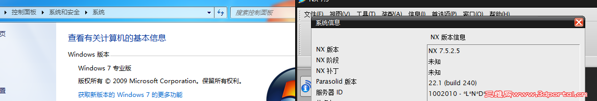

发表于 2010-12-7 22:57:22 | 显示全部楼层 来自: 中国广东深圳
好像是WIN7的系统补钉有冲突,我重装系统,小心打补钉就OK了。

发表于 2010-12-11 17:08:39 | 显示全部楼层 来自: 中国上海
我的是ATI 3470显卡,后来经多次测试,是显卡升级所致,请各位小心升级显卡
