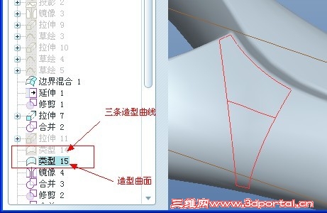

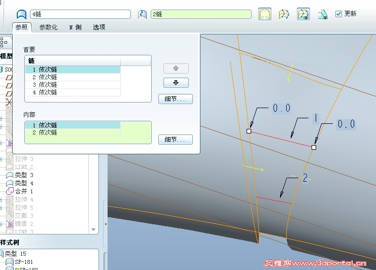

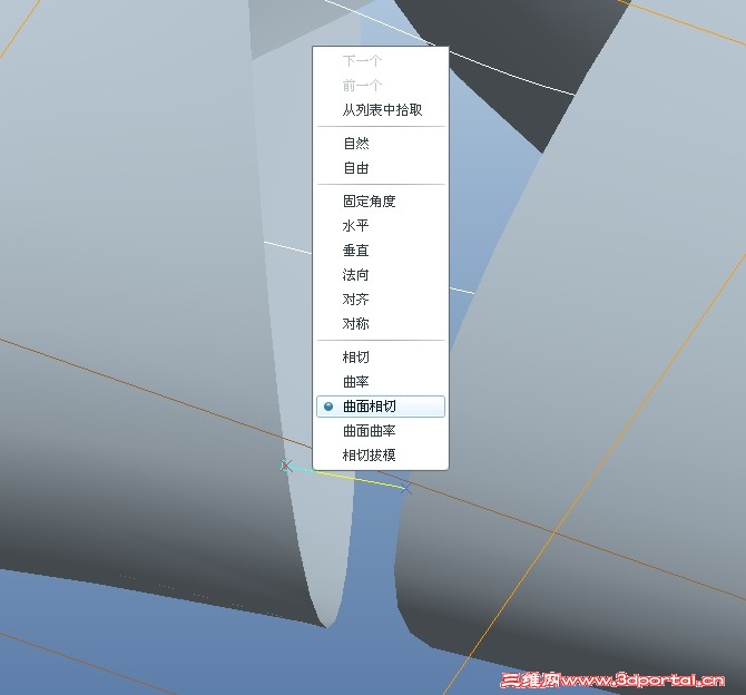

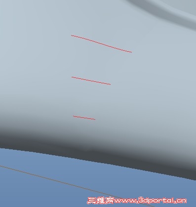

这里有一四个曲面相连接,左右各一个,中间分为上下面个曲面:
5 b. b- s: O( h2 ~2 G4 ?+ r中间我是用造型曲面连接起来的,红色的两条为内部线,并面与左右两个曲面是相切的' K  R. L# j' h7 U

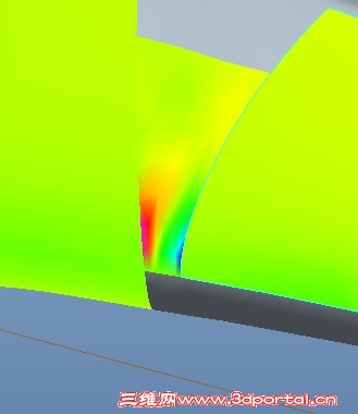

( `0 J: M; g& a8 o8 J* o9 ?为什么着色曲率还是这样的

线是相切、、面相切了吗?
8 d0 w/ U% P. k; w5 V5 f" s分析测量下2面角就知道了

线是相切、、面相切了吗?
) R% R( }" W9 S6 m, z& V5 Q, ]分析测量下2面角就知道了& c: I' L8 a" T$ a" P
wod861210 发表于 2010-11-17 16:23 http://www.3dportal.cn/discuz/images/common/back.gif
: p0 H; k7 `! g* Y9 v
http://www.3dportal.cn/discuz/attachments/month_1011/1011171202e101b66f54af685a.jpg" G+ `- T" R6 t- v4 e
这样算是曲面相切吗?
