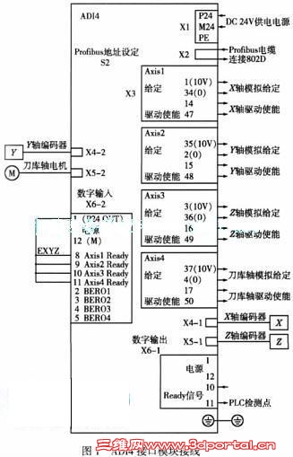

    改造技术难点是802D系统和611A模拟伺服驱动装置的结合,现选择ADI4模拟驱动接口模块,该模块可控制4个带模拟设定值接口驱动装置,有4路输入用于TTL信号增量编码器。
9 n% j0 D4 L4 r9 H    2.电气连接
- ^# w3 L! I/ Y4 `/ Y" B, R. z    ADI4接口模块线路设计简单,1个802D系统通过Profibus总线连接2块ADI4接口模块,分别控制进给轴和主轴,电气接线见图1。使用ADI4模块的4路TTL信号输入连接增量编码器,可选择的方式有:①3个2500线和1个1024线编码器。②9000线、18000线、1024线、2500线编码器各1个。③3个2048线和1个1024线编码器。④9000线、18000线、1024线、2048线编码器各1个。本次改造选择方式①(作为选项功能,ADI4模块可连接光栅尺,则4路TTL信号输入是:3x2500,1x9000;3x5000,1x18000;4x2500;4x5000)。
/ ]; L6 v5 B+ }  X; v0 ^4 F
由于PROFIBUS总线传送输入输出信号,进行位置调节(速度给定和位置反馈信号),因此连接非常重要,应注意以下几点。8 r; n; _$ V3 n/ H% h6 z
    (1)PP72/48的总线地址由模块上地址开关S1设定。第一块PP72/48的总线地址为“9”(出厂设定),若选配第二块PP72/48,总线地址应设定为“8”。5 X) @3 ~1 e& j/ d  n" J7 f
    (2)总线设备(PP72/48和驱动器)在总线的排列顺序没有限制,但总线上不允许出现相同地址。
- m" P  r0 i* d! S1 N6 k. q    (3)PROFIBUS屏蔽网应与插头内部金属衬层保持良好接触,注意插头终端电阻开关位置。

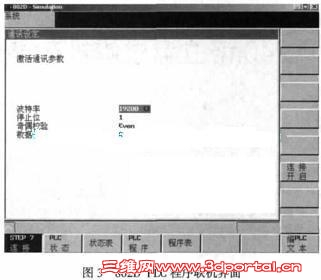

    2.PLC调试
, T( }* w7 u% K  ?! s% `1 F1 [    使用programingtoolplc802编程软件进行PLC调试。Sinumerik802DTOOLBOX中有铣床标准PLC程序,根据机床动作要求,修改标准PLC程序,然后通过传输线下载至802D系统进行调试。8 @7 A6 p) m9 ~0 g5 A) ]3 [; g
    (1)使用“802D调试电缆”连接计算机和802D的COM1。8 F4 f7 o, t8 Q" O) z8 y' G
    (2)802D必须进入联机方式:系统→PLC→STEP7连接→设定通讯参数→选择“连接开启”,联机界面见图3。7 G2 a) Q8 g& t9 K
(3)启动PLC编程工具,进入通信画面,设定通信参数,将编译无误的PLC应用程序下载至802D。
' d9 P5 D/ K7 r/ l, @$ o5 R1 P    (4)下载成功后,启动PLC应用程序。! ~# s2 q  \1 {! \/ W
    (5)可利用programingtoolplc802监控梯形图和内部地址状态,还可利用“交叉引用表”检查地址是否冲突。
