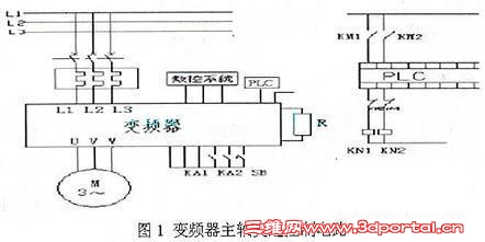

  2.3 变频器主轴变速控制电路设计
- Q- Y! _- ]; L* ?; O6 ?  变频器主轴变速控制电路如图1所示,M为交流电动机,当数控系统的驱动模块,端子75A与15处送出0-10V模拟电压,即为变频器的指令电压。当电机需要正转时,PLC 的Q4.0 输出高电平,继电器KA1吸合,使变频端子27与31之间短接,同时驱动器75A端与15端之间输出一个适应于电动机转速的模拟电压,主轴则以与模拟电压相应的速度争相旋转。当主轴电动机需要反向旋转时,PLC的Q4.1输出高电平,继电器KA2 吸合,变频器端子28 与31 短接,主轴电动机则反转。当变频器过载时,通过其端子1、2产生信号至数控系统的PLC,使进给停止并报警。# z4 y6 {  N! @& S, ~

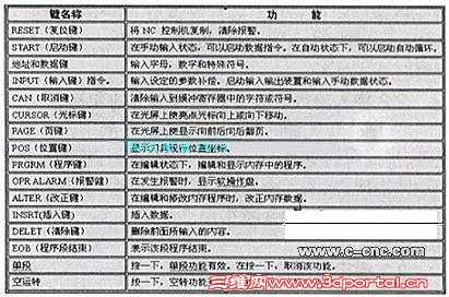

" f+ r" H% E  s0 L/ \9 Y; G  2.4.1 程序操作% ?9 }" b3 u  T. y: B  x
  程序编辑部分主要由操作面板上各编辑键来实现不同程序的要求,面板各键的名称和功能如下表所示。
