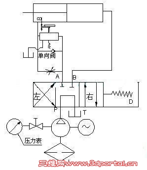

  根据功况分析,我们决定采用液压传动来实现ZX7550W型钻铣床及X5330型万能摇臂铣床横向走刀的控制。采用电机与泵(总成)为动力源。采用双作用活塞式油缸推动横向走刀的运动。采用单向行程节流阀进行节流来控制加工速度,以保证加工活件时的必要减速。采用手动多路换向阀控制铣床横向走刀的换向操作。原理如图2。
图2 原理图
在原理图中,A、B是油口,D是换向手柄与手柄内的弹簧,P是泵,T是油箱。其余部分名称标识在图上。: \" G8 Y/ G& r2 Y/ l: J- r
  工作原理:起动电机,电机代动油泵工作,通过换向阀供给游缸液压油。油缸推动工作台完成加工及回程工作:# a3 |% C" j1 G/ v) R
  ① 阀处于中位:液压油由换向阀的中位机位直接回油箱。
+ O& ^, [% T- o9 Q) D- W: M. v  ② 搬动换向阀手柄。使阀处于右位工作状态,液压油通过A口进入节流阀再进入油缸左腔,推动活塞向左运动代动工作台运动,进行活件加工。油缸右腔的液压油通过B口回油箱完成加工作业。
+ }4 s0 f8 \$ I0 [/ ]3 A  ③ 搬动换向阀手柄。使阀处于左位工作状态,液压油通过B口进入油缸右腔,推动活塞向右运动代动工作台运动,进行回程操作。油缸右腔的液压油通过节流阀中单向阀再通过A口回油箱完成回程作业。
/ H1 y2 t: N& Z4 e7 l6 v' w' ]  ④ ZCT-03-T-22型单向行程节流阀不加工活件时不进行节流工作。加工活件时压板压下节流阀触头,节流阀进行节流而降低加工速度。
