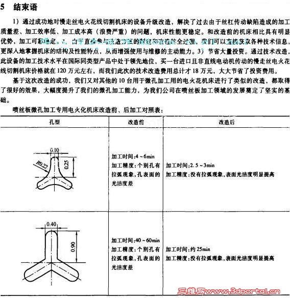

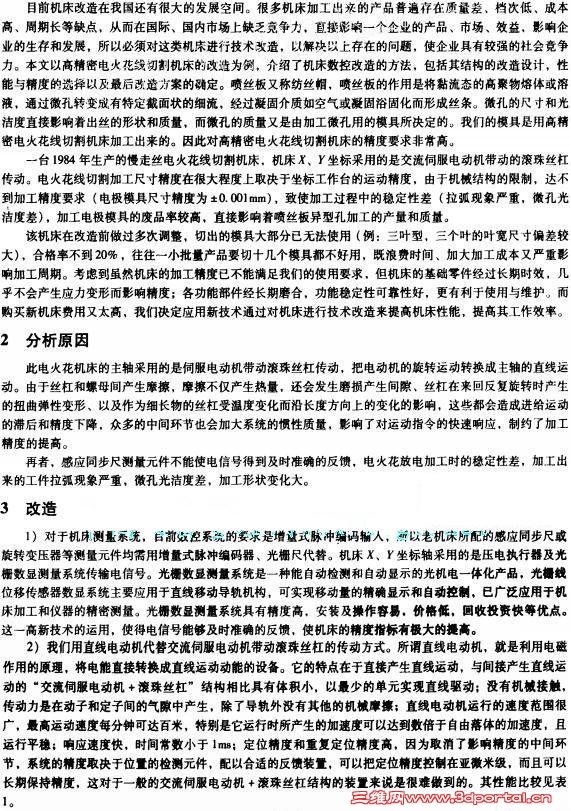

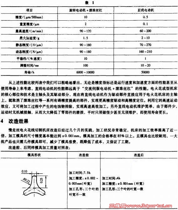

[转帖] 线切割机床改造
发表于 2010-11-17 15:48:00 | 显示全部楼层 |阅读模式 来自: 中国江苏常州
摘  要:应用直线电动机和光栅尺等高精度元件,对机床进行升级改造,以较小的投入使这些设备在生产中发挥效能,提高了加工精度和劳动生产率。
! o& k/ ]" `% j1 T( d! D+ Q: _关键词:机床 改造) x3 f# J$ c% [
201091616926.jpg 8 v' \. X2 `: ~0 M) ?8 G) @8 T
