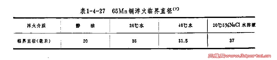

发表于 2010-11-20 22:06:28 | 显示全部楼层 来自: 中国江苏无锡
16mm厚度不算厚,65Mn完全能够淬透。可能还是淬火操作原因造成,比如没有搅拌、油温偏高等等原因。65Mn的临界淬透直径如下:8 f6 E# x) O' U# y! I" i$ g" f
