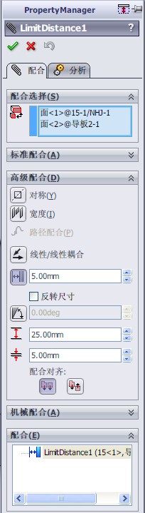

[已解决] SolidWorks装配的高级配合中的距离和最大值、最小值之间是什么关系?
发表于 2010-11-17 22:27:50 | 显示全部楼层 |阅读模式 来自: 中国安徽芜湖
还是稀里糊涂的,没搞明白。开始以为距离=最大值-最小值就是的,后来发现好像也不对,请熟悉此功能的高手指点一下这三者之间的关系。

指移动行程
 楼主| 发表于 2010-11-18 09:44:52 | 显示全部楼层 来自: 中国安徽芜湖
移动行程我知道,就是说最大值应该是两个面最大距离,最小值是两面最小距离,可以在这两个距离之间移动。但上面的距离是什么意思呢?

上面的距离是你设计时安装状态的位置,比如活塞安装初始需要在中间位置,但使用时可以两侧移动。
