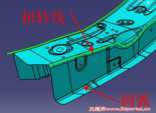

在做 棱线扭转时,怎样才能保证扭转后的面,原来是圆弧的,扭转后还是圆弧。请指教,谢谢。

 楼主| 发表于 2010-11-22 10:21:46 | 显示全部楼层 来自: 中国广西柳州
扭转后,原来的圆弧面,就变成一个曲面了。
发表于 2010-11-22 13:01:48 | 显示全部楼层 来自: 中国四川宜宾
你扭转的棱线在那里. j  ]  o$ w! W! g  d! v
你的那个圆弧面又在那里
) h, @+ L* f7 Z( d7 {截个图吗
 楼主| 发表于 2010-11-24 09:10:28 | 显示全部楼层 来自: 中国广西柳州
如下图/ y9 I1 P4 B  h. H: z4 U6 _
; L3 n5 h* z5 S! u3 `' N! C7 ~" i. P# c6 e
发表于 2010-11-24 19:20:45 | 显示全部楼层 来自: 中国四川宜宾
扭转后的截图呢,感觉你这个是不会变形的! I5 c0 H; G; Q2 N2 W
你的意思是不是完全的圆弧了?倒是可能,% Z* M' N. @1 w/ a8 Z
但是不应该变形很厉害的
 楼主| 发表于 2010-11-25 15:55:13 | 显示全部楼层 来自: 中国广西柳州
是这个意思,变成不是标准的圆弧了。
发表于 2010-11-25 18:41:28 | 显示全部楼层 来自: 中国四川宜宾
那就自己把圆角从新倒过撒
发表于 2010-11-28 21:14:51 | 显示全部楼层 来自: 中国天津
如果要保证转后的圆角和以前一样,那要重新倒圆
