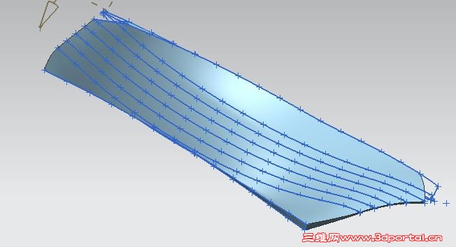

发表于 2010-11-18 08:47:54 | 显示全部楼层 |阅读模式 来自: 中国浙江杭州
. ~+ e$ ]( _* S+ S' k! U; S0 k) K

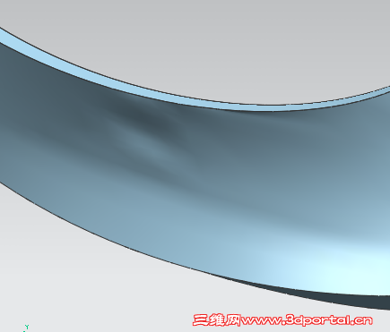

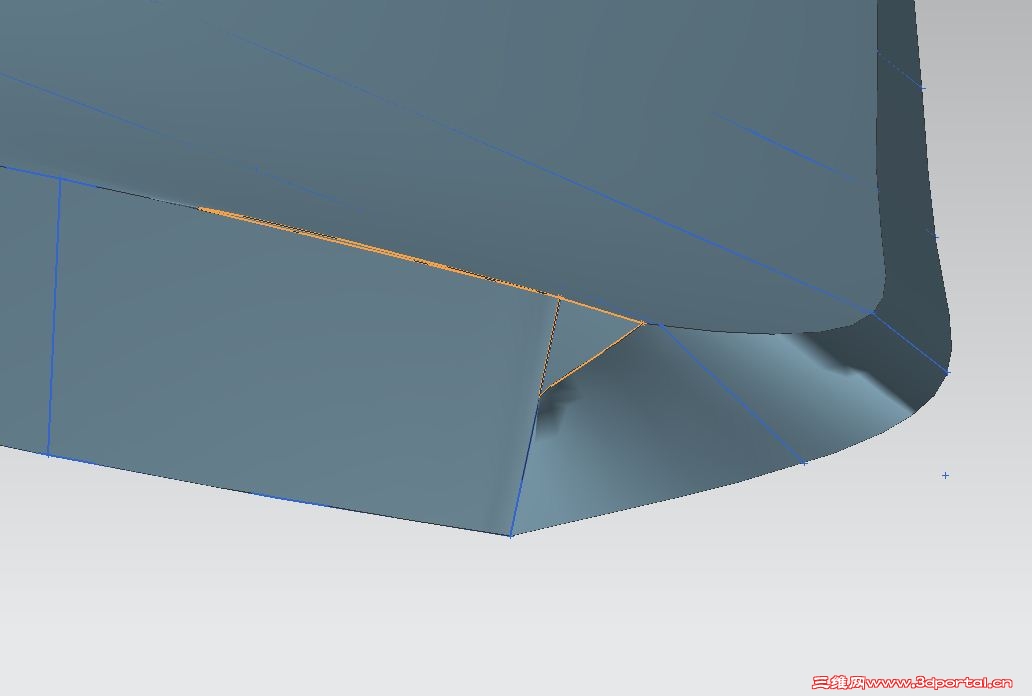

) k4 t$ A5 ?4 m; ]* W+ t7 H, O我先用“通过曲线组”生成片体,然后上、下2个面用“N边曲面”方法对其封闭,由于下面的角过渡不圆滑,所以将其截断。我看了,应该用片体全封闭了,我现在用“缝合”的命令,并加大公差,还是不能将片体转为实体,哪位高手帮忙看看??最好能有个文字说明一下怎么得到的,谢谢。注意:附件压缩文件里为prt文件为UG NX 6.0版得到的。

发表于 2010-11-18 09:59:21 | 显示全部楼层 来自: 中国山东济南
我认为你的片体做的不好,缝合时仍旧有缝隙,导致不能缝成实体;当你缝合时不再出现图示亮线,才可以。至于如何达到,需要你从始至终的规范做面;UG作曲面的的工具很多,尽量避免在你说的立面用N边面。

 楼主| 发表于 2010-11-18 10:48:56 | 显示全部楼层 来自: 中国浙江杭州
2#楼的你看看,我已经处理了那些边角位置。。没有出现你说的亮线,但是依然不行。

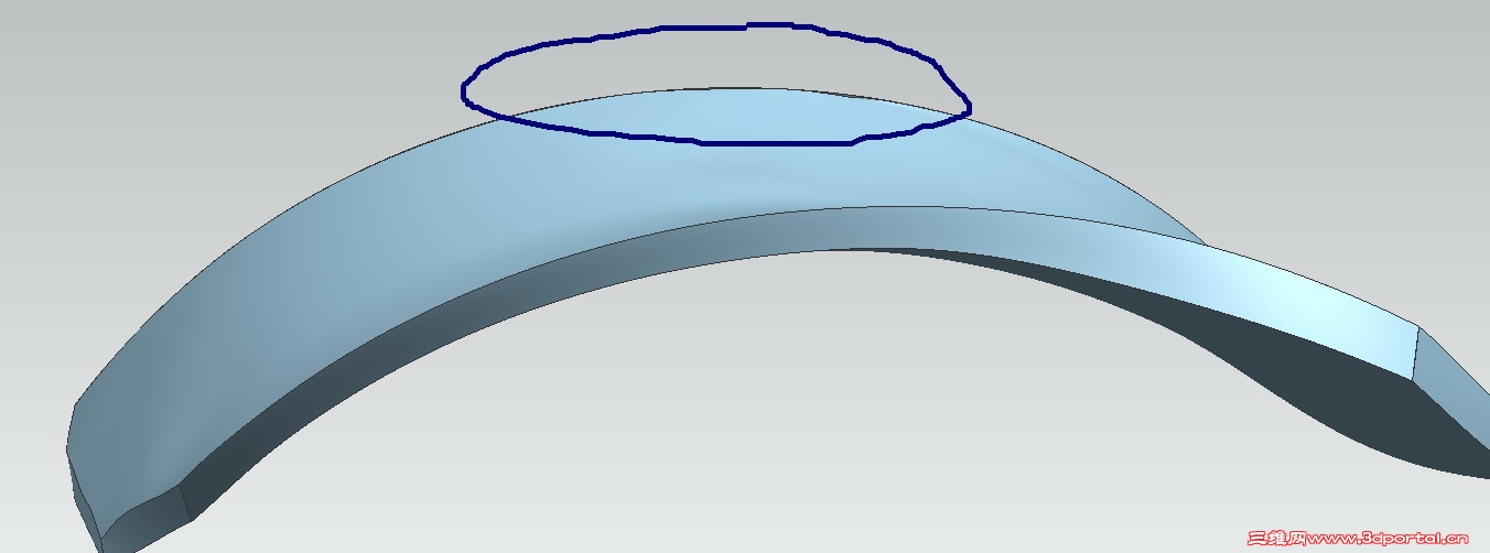

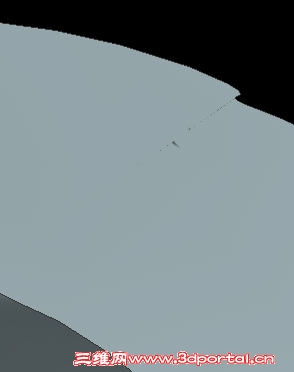

发表于 2010-11-18 11:25:26 | 显示全部楼层 来自: 中国山东济南
版大,并不是那个原因,是面非常不好,许多片体的边缘都出现了卷曲(很小,不仔细看不出来),不知道用什么命令搞出来的,我略微修了一下,可以缝成实体了。但是面不要做成那样,会出很多后续问题的。

( V  m( r; L% X9 g- k# H首先感谢一下,恩,这个的型线数据很差,以前的都还好,不会出现此类问题。能否说明解释一些,大大是怎么做的??我也学一下

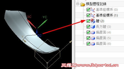

发表于 2010-11-19 18:06:49 | 显示全部楼层 来自: 中国台湾

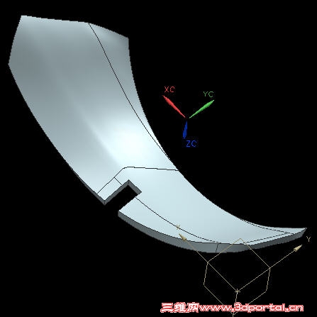

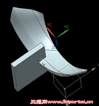

唉!看了這麼多發言也沒具體解決辦法 1 T; f& a  W8 |) B: k' H# ?; D
我把把脈吧
9 I" f$ m6 E9 K/ @% F  _  Y9 {, n& l, ]/ o2 M
輸入後直接逢合成實體,沒做任何動作
7 e# r! @. k, T6 \7 F. ` Snap1.jpg ' ?( ^( J$ Q  v. S! T
$ P2 i8 I1 S* Q% ?9 x6 ]* [
做個方塊體佈林看看有沒有說謊8 K7 L+ b9 ^  J3 \$ [% T$ |+ O% L
Snap2.jpg & F' Q  U: C( {% i" x- @; l
/ T8 l+ B* x9 {( Y' e
可以喔果然沒說謊  G) Q; I+ ?; L; I, ?8 c- O
" J1 Y: h/ R( i( o0 D

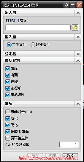

1 h2 x. G& s# a6 g7 _  E% j! @& n, Y輸入時勾選欄位$ I5 n% h/ K" Q( z
Snap4.jpg 7 _& K- Q: l; @

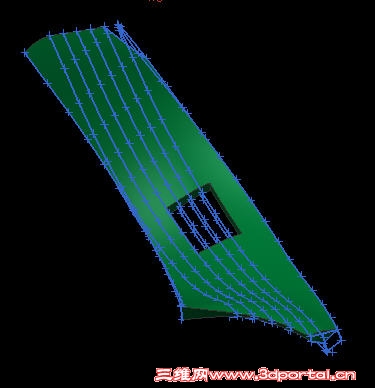

发表于 2010-11-19 18:59:48 | 显示全部楼层 来自: 中国台湾
真下錯檔案

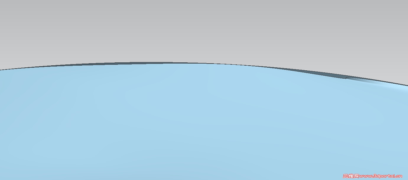

. `* P# h* t" J5 @不過也不是很難搞了十來分鐘
! ?. t8 f3 z1 P搞好了
  z7 B; P+ ]+ C0 }8 t1 F: v" |5 F$ D0 D- l- y/ L7 o7 j6 ]  D+ z
11.JPG   e, z; P- u- g  `1 |  H+ y  H/ j$ j: d
2 @4 f1 C5 |) B- L

发表于 2010-11-19 19:31:24 | 显示全部楼层 来自: 中国安徽合肥
原因估计是你的片体之间有间隙,所以缝合起来还是片体的特征 而不是实体的特征,请检查一下是否存在这样的情况
