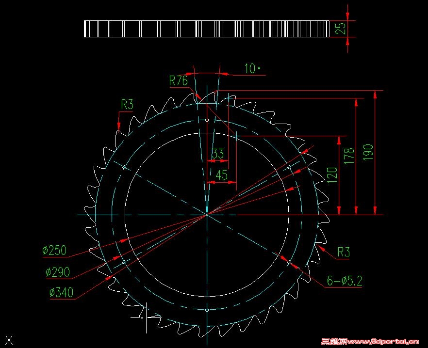

" Q0 H2 W% I8 N' {- l* G+ N0 M0 y如图所示,这个棘轮如何加工?- v6 i- K8 ]% K% Q
我原来写的材料是POM  1 l$ l. e* g7 j8 s$ G5 k
发给加工商后,由于是打样,所以加工商建议改为铝合金 用线切割,但是加工费用很高, 时间很长* u3 |' ~5 S& @1 X) I, o
要线割5小时,收费800一个+ O8 O+ {, S: T6 }1 n& {
请问有啥好的加工工艺,减少加工时间和费用?% a3 H! f* h1 h( [- n/ t" {$ Z
请说的详细一点吧  谢谢了
2 ^5 ?- }6 m$ R0 f* K材料使用POM 还是铝合金比较好?% B2 ^& ]! s: d
哪个比较合算?

现在刚刚打样, 打样3件 - n( \- e8 W/ ^5 o9 Y) S; j% C; _
要加800一个3 B1 f( S& ~5 t( e2 I- \9 U) R
这个东西我这里如果是要生产的话 估计也就每次50 一年2次左右
) i% E& p: ^8 v9 J5 k, {不会很大量
2 k- q: Y+ G1 o9 `
0 F. Y; ?; A; V$ K$ U* L0 u3 g所以我也考虑看看激光雕刻行不行
, \) I3 z+ i% W& z$ @7 S9 t# M4 s( \( D( f
. }9 a7 @: q: @0 s" z* [0 A
做一把成型铣刀也要不少钱吧
5 C  u, H3 |: D" x没做过 球指教

外径340厚度25、线割800一个、去抢好了、

铝合金强度比较差,耐磨性也差,加工性能也差,线切割时容易断丝。
0 ~2 w) m& P' `1 e, Z
# d. \8 W  y) |- H1 QPOM,俗称“赛钢”,顾名思义,机械性能很好。但它切屑性能也很优异。2 k' s) u  `1 Y2 q& ^
- \( P' P4 t  Q  h0 h7 S照LZ的图,有三个方法:: V, g. @& @% `
0 }* g, i4 Q" @& v- ~2 T6 _1、采用雕刻机加工----------用Φ5的铣刀,提供1:1比例的CAD电子档给加工厂商;& X5 C! S- u8 w- D
2 R! D4 [) j5 C8 `* ?, Q8 ~2 l
2、CNC铣床,原理一样,只是收费有异;
2 O  Z4 O# Z- x9 G4 X4 Q* A- p0 P1 a# O  O0 M) A, O
3、开模,注塑

在车床上车成外形和内孔后,在普通铣床上用分度头撑夹内孔,用成形铣刀铣齿。此件加工并不困难,加一个用不了两小时,费用不会太高。

采用铝合金的话,我建议你开模压铸,顶多只把内孔再车一下就OK了。# U7 D4 }* W. _
我原来加工过20钢件的棘轮外形尺寸与你的差不多,都是锻造成形的,再加工内孔和端面。
/ M( W7 i( h/ z  s+ N本来棘轮的精度不能与齿轮相提并论的。铸造、锻造完全可以保证设计要求。
& W: Y/ V/ @6 B( ?8 M线切割------别想了,除非你只有一两个样品要做。

我一向不愿意回答这类叙述不清、交代不明的问题。不过看到你这个帖子涉及几方面问题,觉得有点意思,忍不住啰嗦几句。; k8 b' Z7 B# o* h4 p" O/ S
1、棘轮(棘齿)通常受到的冲击力和变载荷很大,一般用碳钢或合金钢制造,最好热处理。用POM做?有防腐要求?,铝合金肯定也不是好的选择(连防腐性能也没有);/ T! [. {4 p% Q* S9 ~
2、5楼哥们已经提到了,看来你遇上的是索马里海盗。# Y+ O" y1 i2 v( i/ `
3、在少量打样的情况下,线切割加工是性价比最好的选择(当然是换一家,海盗是不讲性价比的。)

  O) y, y# B0 R, D9 i1 e1 a/ {你应该叫线切割一个齿的 铣刀,
% T/ {8 u8 r; R9 Z9 N4 P, g( g! C
那样最多100元7 ~# [9 F* O) |* T1 Z7 F
: _8 l+ [( g. N; O* v' L0 f然后,用铣床,你要多少加工多少,成本, 最多100
