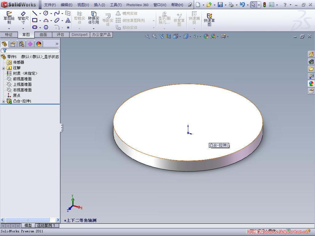

如图所示,请教如何更改模型默认颜色.白色太难看,想改个其他颜色!
发表于 2010-11-18 10:28:03 | 显示全部楼层 来自: 中国北京
点击零件,再点右键,再点外观选项,就可以改了,刚学的吧。

 楼主| 发表于 2010-11-18 10:43:34 | 显示全部楼层 来自: 越南
点击零件,再点右键,再点外观选项,就可以改了,刚学的吧。6 Q. q; h, G5 ^2 \& L
fgshrl 发表于 2010-11-18 10:28 http://www.3dportal.cn/discuz/images/common/back.gif
多谢回复。我的意思是改一次以后再也不用改了。

发表于 2010-11-18 11:34:12 | 显示全部楼层 来自: 中国广东佛山
试下 工具-选项-颜色,调节里面的参数
chenjun520601 + 2 应助
发表于 2010-11-18 11:38:01 | 显示全部楼层 来自: 中国辽宁盘锦
新建个模板也可以
 楼主| 发表于 2010-11-18 12:21:18 | 显示全部楼层 来自: 越南
谢谢各位的回复,我在文件属性里找到了。
发表于 2010-11-24 15:48:18 | 显示全部楼层 来自: 中国浙江杭州
大多数东西都可以在里面进行设置的。多多试下就知道了。
发表于 2010-12-14 18:01:05 | 显示全部楼层 来自: 中国黑龙江大兴安岭地区
是的 默认模型颜色在文档属性中
发表于 2013-7-10 17:10:04 | 显示全部楼层 来自: 中国浙江杭州
工具-选项-文档属性-模型显示-上色-编辑你需要的
