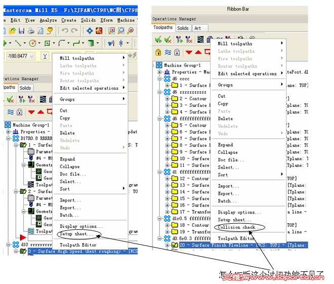

111.jpeg.jpg http://www.3dportal.cn/discuz/border=0
! A4 z( j. q) L) m2 B找了半天都没找到。望高手指点!

发表于 2010-12-1 21:49:07 | 显示全部楼层 来自: 中国山东烟台
消失了 可能MC公司觉得没用了吧

难道大家都不用检查过切

" }/ x' r6 o! L* w7 n% }我的从来不用  这个功能本来就没用
+ h! ]+ ^+ ~2 R4 \( P+ Y3 d
/ z* I, w4 p6 y$ S0 ~4 s" K# e* Q! W你们老是说会过切,我觉得是操作不当所引起的

* O- o- B. v5 x0 `  N兄台说这个功能没有用那就不对啦,你自己不用,不能说它没用,那要看你做什么样的东西,有些模具落差都有三四百,几万个面,还是不可以烧焊的电镀件,需要三轴以上的加工5 X! t& ?7 k2 G2 m) ]* L; Y
才能搞定,不检查清楚怎么敢做.而且客户的要求很高,锣完的东西用放大镜看,用三坐标测数,胶位表面不能有接刀痕,连在哪里下刀,哪里跳刀
; d" f' T& Q3 b都要检查清楚,控制好。
! ^- L6 Y! A" a3 ]4 q7 V# s' ]如果是做简单的东西没什么要求的,我也是不会用这个功能。还懒得去做个STL呢。

9# zjfan63 老實講 實際用處不大 也不百分百正確
, X: p* R/ n& g/ M/ g5 D7 o$ A0 F9 u7 `1 k
說明內好像有提到 這功能應該是拿掉了 列入舊版功能 新版捨棄: W  d% u3 q6 o3 B5 Z7 v0 t9 P  d
應該是x5模擬器集成了的關係...

模拟里面只有颜色对比检查过切,那公差都是五个丝不够精确,而且对三轴以上的加工模拟很慢不能把刀具隐藏起来,而这个过切检查功能精度是由自己
# B+ ?1 f- n' i: u9 ~+ [8 y4 Y控制的,能检查到一个丝的过切,你说的不准是因为你做的STL精度和你所给的精度不够,要根据你所做的东西公差要求去检查。对我们所做的
4 X3 s0 n: X2 C: Q某些高要求的工件来说是必须要用那个功能检查的。所以不得不放弃新版到旧版里面做。帮助文件时有说到这个功能,但是又找不到。不知道各位又是
" c" Y0 E6 T8 k4 o5 {$ x怎么样检查过切的,不防分享一下。特别是在做四五轴加工的时候。
