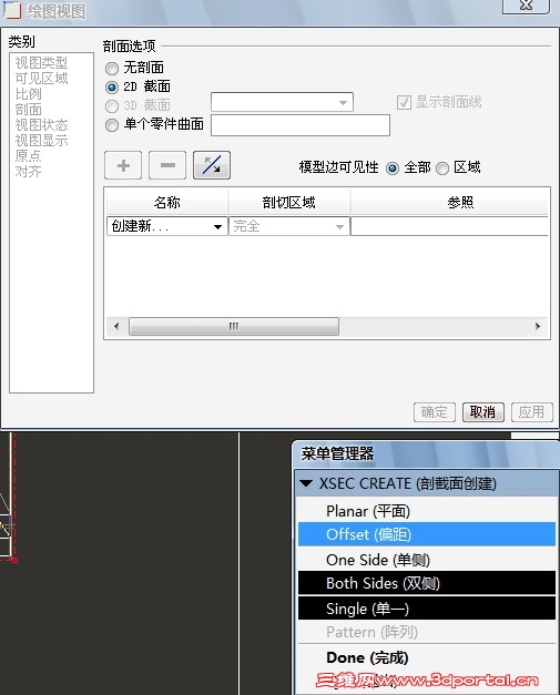

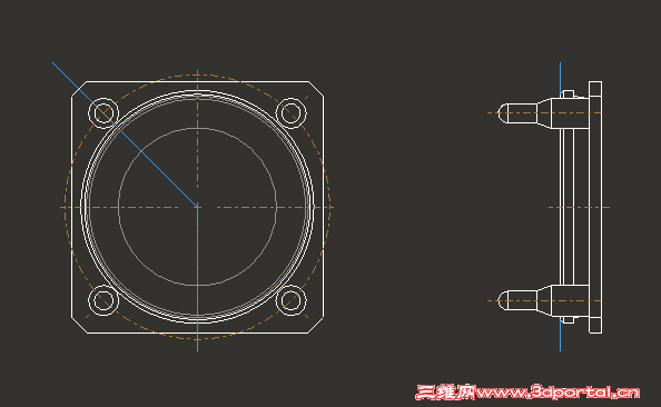

要做这样的剖切面怎么操作?求教!

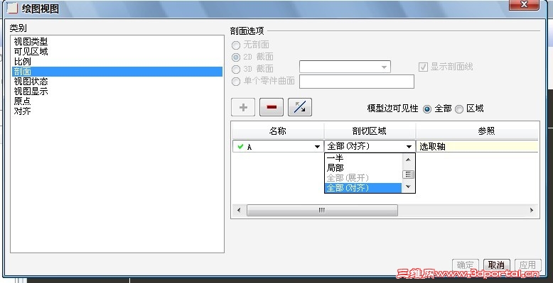

如果你会画工程图,看了我的图片你已经会了。图片2中,选取轴就是你图中的中心这根轴。

菜单管理器——x剖面——偏距——草绘(你给出的草图)——保存
7 b1 [1 i8 K2 [; C! D7 v   然后在绘图里找到刚才坐的剖面就Ok了。
