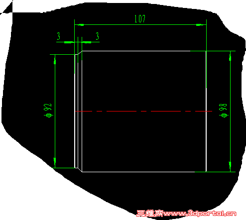

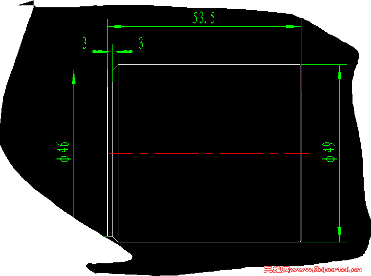

我按1:2转换二维图,点击保存后尺寸竟变成一半尺寸,和1:2相同,那位知道为什么? 2010-11-18_133051.png 2010-11-18_133210.png

我找到了原因,和大家分享。我设置用A4图纸,图形尺寸大所以按1:2设置,保存后打开出现直径98变成直径49 ,现改用A3图纸用1:1后就没有以上错误,打印时用A4打印没有问题。
