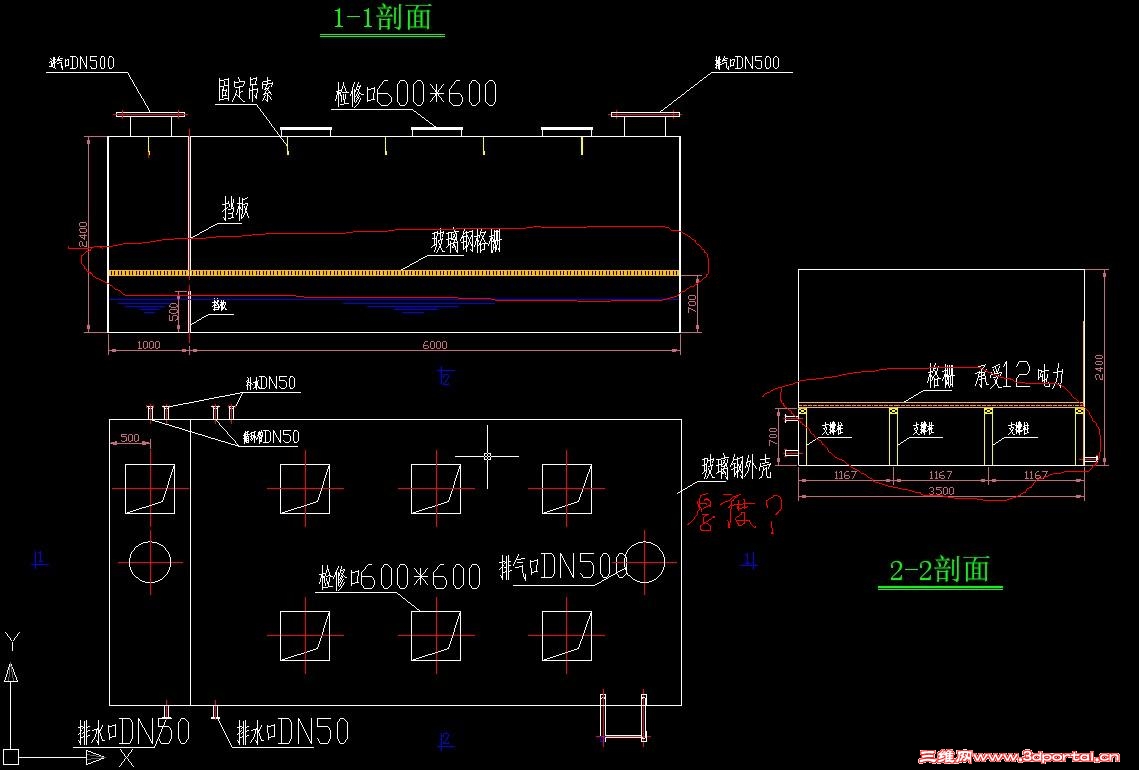

我想做一个用玻璃钢做一个封闭的容器,容器中间要放个玻璃钢格栅,格栅上要放12吨左右的东西,然后在方形容器的上部要淋水,,所以容器底部是积水处积水要从侧面管道流出,请问格栅处结构应该怎么做?有什么好的结构思路,请帮个忙,谢谢: X+ M  W' k/ T6 d

这么大的重量,应该设置钢支柱,要不然玻璃钢格栅支撑这么大的重量难度很大。, T$ X4 D' K/ k: N! ?
壳体厚度的问题,请直接联系玻璃钢设备制造厂家,请他们做设计。
