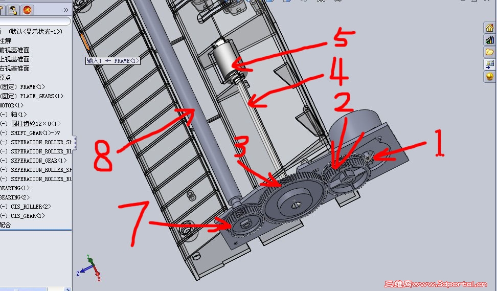

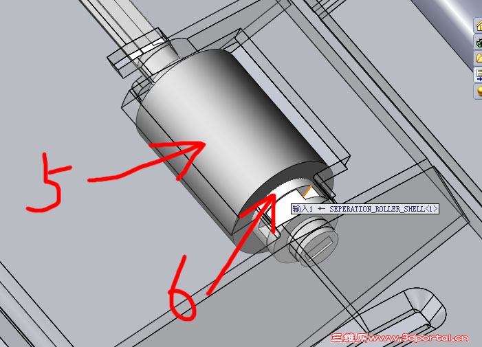

1。如图我需要马达1带动起齿轮2、3、7
  I9 M; o0 {5 [1 E* ~2。齿轮3又同时带动支杆4(现实是由齿轮3带动弹簧,弹簧再带动支杆4);3 P; j; `: o. _
支杆4再带动轴套6;轴套6再带着橡胶轮5一起转(5与6是过盈配合的没有约束的)
1 u7 O% F: x3 M% |3。齿轮7同时带动胶辊8一起转  @' W& P3 b1 b5 H6 q0 v7 W5 _
$ a1 D% ]2 r' @& v9 S2 x; a0 P 未命名.jpg 4 w/ S; Y( z2 ?) x* d( l& X; \
' I& w! O3 v. \, e! G6 m
" }/ z  |# b1 i3 x' \ 未命名1.jpg
发表于 2010-11-18 15:46:24 | 显示全部楼层 来自: 中国天津
设置好这些配合后,用马达驱动就可以的。

发表于 2010-11-18 16:00:20 | 显示全部楼层 来自: 中国天津
用“高级配合”中的“齿轮配合”确定各个齿轮间的关系。
