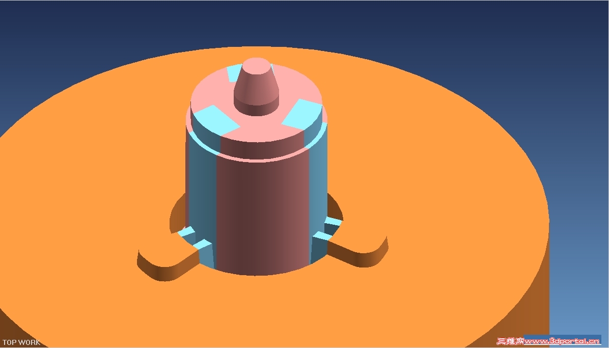

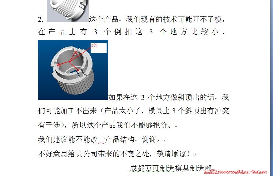

[原创] 看看这个产品能不能够开模
发表于 2010-11-18 16:16:20 | 显示全部楼层 |阅读模式 来自: 中国四川成都
本帖最后由 taotao-wei@qq.c 于 2010-11-18 18:55 编辑 & L5 z3 n/ Z6 d+ D
( t5 t) h& h; n1 z8 K/ R7 a3 p! x* t这里有一个小塑料零件,发到一家模具公司去请他们开模,他们说不能开模 报价单.jpg ;我发给大家看看这个产品是不是不能开模,我也分了一下,大家看看我分的模具能否加工出来哈 分模图.jpg ,谢谢。同时,也把原文件上传给大家看看。经过计算,顶出距离只要20多一点毫米就可以了,所以顶出距离以25毫米来计算,倒勾就可以脱出来了。我在三维数据里只是随便分了一下,实际上斜顶还可以加厚一些的。这里上传的三维数据是用ug18,现在只要是UG都可以打开的。根据这个模具来说,它的加工也很简单,就是没有加工中心都可以加工出来,只要是线切割,电火花,车,铣等加工而已。

这个模具有点难度 最好改一下产品
 楼主| 发表于 2010-11-22 16:07:42 | 显示全部楼层 来自: 中国四川成都
3# wuyuan2412008 $ C& }7 {) n9 z  w- R
% v* e8 J; U2 ]) E  ?) S1 k; e
由于此产品是与电子原件相配合的,而且我们希望此产品卡在电子原件上不会掉落,在装配时跟方便,所以就要有与电子元件相配的三个小勾。我们也知道,如果没有这三个小钩子,模具就要简单的多。
发表于 2011-8-14 20:57:22 | 显示全部楼层 来自: 中国台湾
您那三個凸出部位因該是要做快扣結構的吧,我不是做注朔模具的,但是我想運用冷沖模的側沖滑塊機構能決結1 z( M  J: M7 v# I4 b% a
這問題

这个比较复杂
