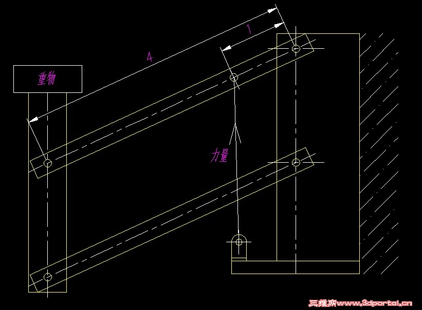

/ N% i6 m' z3 h* t4 F1 {如图:我应该如何判定,所给的力量与重物之间的关系,也就是他们之间的比例是多少,然后重物在给出多少力时可以上升,但是在上升过程中那个点的阻力最大。+ ~  L7 f! @. g; G5 d9 q. @9 X& u4 t4 U1 q
请求各位帮忙解决一下!谢谢

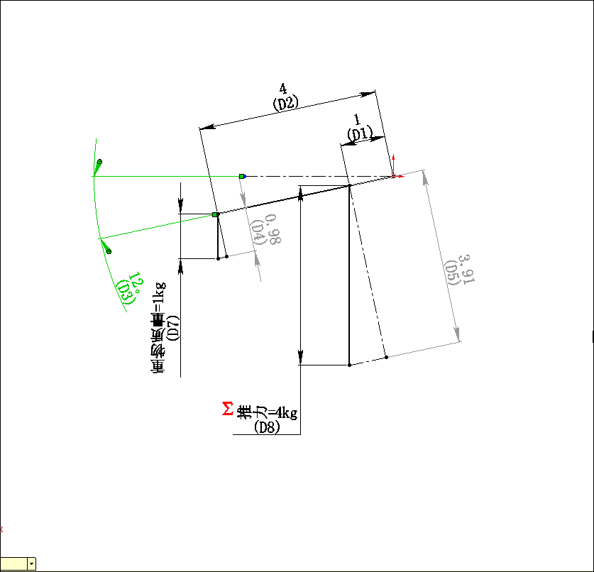

力学都忘记了,依据力偶数值相等。
, m+ R  g6 |1 }8 @5 T: ^3 S+ o' O做了个动画!

力量与重物 比例是 4:1

执行元件应该是气缸或液压缸吧?
8 Y, [$ ^/ [9 ?* b- G
! h) ]' U" O0 N* y6 R. B图中共有六个转轴
6 ^- p( N0 k/ K2 ~9 f3 t" a
. P+ a& }' b! e  Y, c5 F当,右边带箭头(即,执行元件连接)的两个轴与右上角的一个轴,连成一线时(三点一线),力无穷大
) X8 N) l/ c$ U. F5 U$ q. d* _- X. H0 r- O6 f9 X2 H. V: U( [6 b
当执行元件伸长,绕右上角的轴旋转时,力开始不断下降9 n8 p5 p" K  |: n9 v
  p6 e2 K: r3 C' u! \" W
所以,这个机构力最大时,出现在 如LZ图的 左下方极限位置(具体位置,依结构而定)
/ P9 X" Z# r) R7 M6 G. ~, Z- c+ V0 p
如果需要更详细的,需要标明各杆件长度,执行元件行程,
/ w! `) P+ `- O" e3 J8 d
* U; S/ [# ?4 a8 \8 V$ U* n- O便可通过函数关系计算得出

这个4:1在生活中很多地方是不现实的,毕竟物理上说的是一个大概,很不精确,
& d* M% ]: y9 |+ t' S5 W也就是说,如果重物达到吨级以上可以沿用公式。而我的重物很轻了?
+ B4 b* u: [" ?6 {4 y  h5 K这个公式好像就不适合了?

这个还用问么?所给力该是重物的4倍啊,重力*重力臂=所给力*所给力的力臂

如果保证施力方向垂直于地面,则其比例应为4:1,如果施力为油缸,则比例是变化的,在油缸与地面垂直时,油缸作应力最小,其比值为4:1

理论上,图示系统中,给出的力只要大于重物的4倍,就可使重物上升。若像楼主所述,实际重物很轻的话,就要考虑相关连杆的重量和力臂的关系,以及铰轴摩擦扭矩的影响等。不过,一般来说,不用考虑得那么细。具体要看你的实际情况了。你不说,别人怎么知道你的重物很轻。轻到什么程度,还有什么条件等等。

不知道楼主见没见过旋挖钻的平行四连杆机构,很类似,
( U$ g- {' A9 ?8 d对于这种机构,单独对每个点计算还可以,但是你要想做个动态的,建议采用cosmosmotion这个工具,受力情况曲线一目了然
发表于 2010-11-27 14:34:10 | 显示全部楼层 来自: 中国陕西西安
平行四边形的连杆机构,用力乘力臂就可以算
