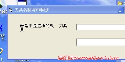

这个好解决,看看我这个是否满足你的要求
刀具与PM同步.rar
