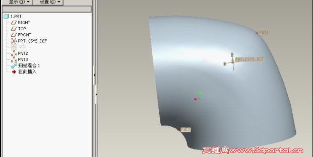

做弯头特征时,中间总要鼓出来,不能和草绘的线条吻合,如何处理?9 i1 p: N9 W4 \# o3 s+ @+ s
恳切盼望各位PROE达人相助。

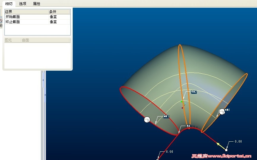

草绘线要垂直弯头的截面

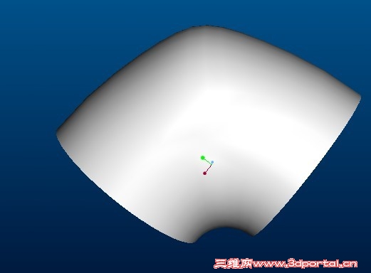

感谢楼上的朋友,弯头扫掠曲线能逼近草绘的线条就更好了

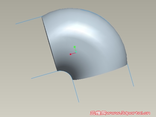

这样感觉好看点 哈哈

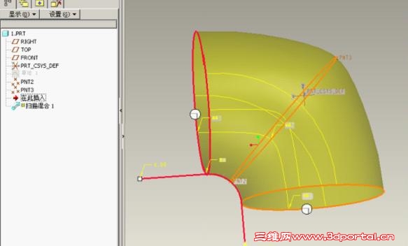

用边界做弯头、、、、、# e0 a; J" }3 {: U% h7 Q
明明就是一个圆旋转90度、、、、
