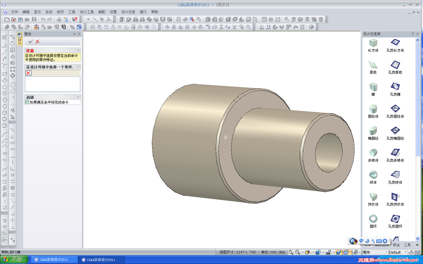

发表于 2010-11-19 09:47:10 | 显示全部楼层 |阅读模式 来自: 中国浙江台州

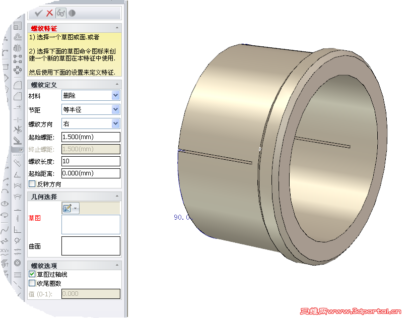

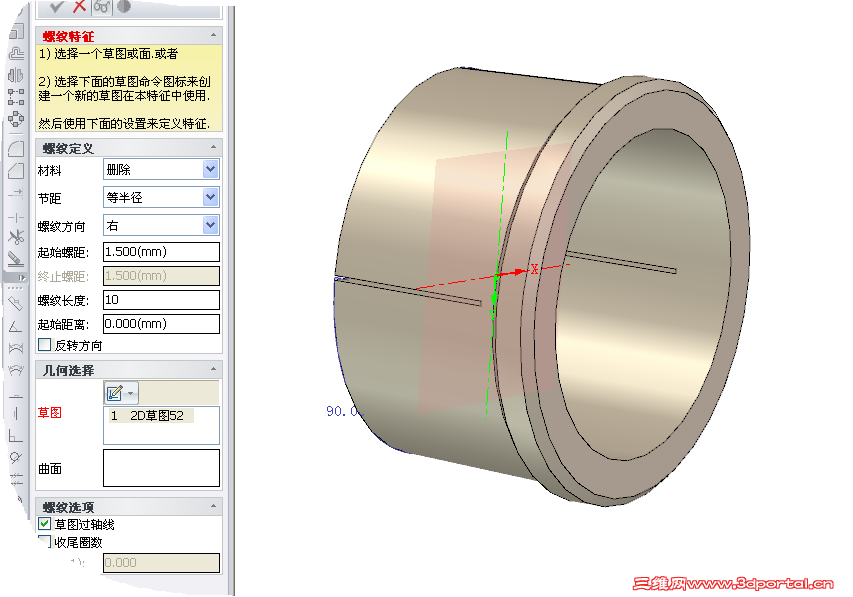

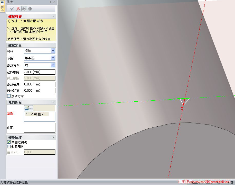

 楼主| 发表于 2010-11-20 08:43:40 | 显示全部楼层 来自: 中国浙江台州

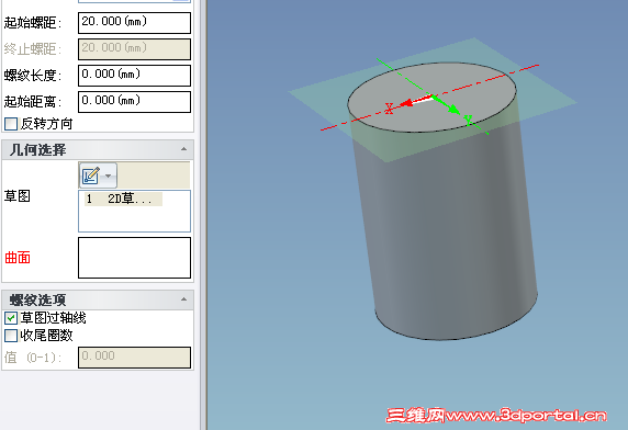

2010-11-19_143033.png 1;绘制草图点击螺纹特征,与09不同图面。

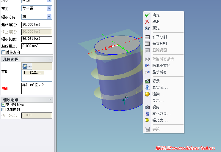

发表于 2010-11-20 08:46:53 | 显示全部楼层 来自: 中国山东济宁
实体设计2011的螺纹特征是先点击螺纹特征的图标,点击要做螺纹的实体,看到草图提示变成红色时点击草图,在点击曲面提示为红色,点击实体,确定就可以生成螺纹了。

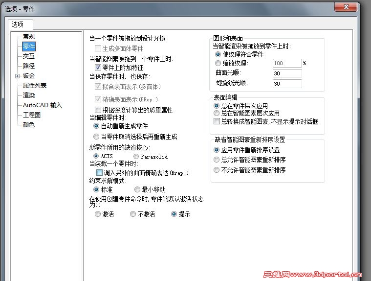

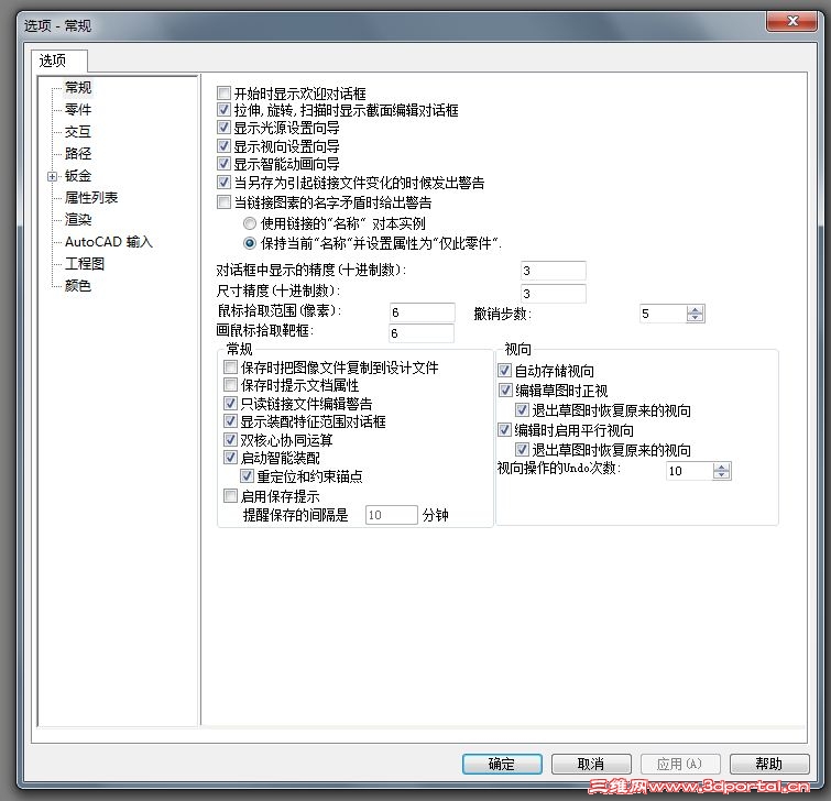

发表于 2010-11-20 08:57:28 | 显示全部楼层 来自: 中国安徽芜湖
近来实在太忙还没有将实体2009R3换成2011实体,不过;从你的图片上的零件颜色看(如果你没有修饰过颜色),你似乎采用的是“P”核,“P”核是无法生成真实螺纹的。如果是这样,你需要重新用“A”核生成零件(原来的P核零件无法转换)。A核与P核的相互转换在:工具-选项-零件菜单中选择。

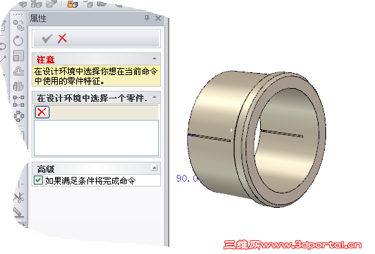

 楼主| 发表于 2010-11-21 17:22:19 | 显示全部楼层 来自: 中国浙江台州
谢谢楼上的应助,但我点击草图并没有出现红色的现象,在工具-选择也没有找到A.B核转换的地方,我没有变动图像的颜色,点击草图后出现的XY形状是2009没有的,请大师们指点。 2010-11-21_171018.png
发表于 2010-11-22 08:46:48 | 显示全部楼层 来自: 中国山东济宁
不要管XY草图红色就点击草图,曲面红色就点击曲面,在确定就OK了!

发表于 2010-11-22 08:57:37 | 显示全部楼层 来自: 中国安徽芜湖

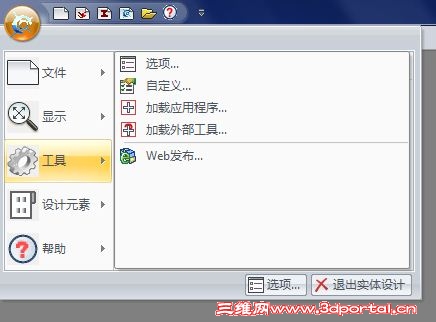

8# yhlhz " w3 V$ G7 k# o1 i( {
按照下面步骤操作,变更你的默认内核。
/ c8 h+ ~: o3 C 1.jpg 3 g& I/ Q% Y+ T' D7 f( P0 V
点击箭头所指。
$ m2 z1 L' H0 U5 O你可以看到“工具”选项。
6 r5 _" f1 X7 r 3.jpg 8 W# G- h. r9 w: M- \4 e
将光标停留在“工具”上,即可看到弹出菜单。  l" Q9 P) g$ R7 _* d+ M
4.jpg 2 T, R" V8 \( A( V5 W
在弹出菜单中点击“零件”,就可以变更你原来默认的内核了。, ]/ u4 V0 Y0 P( f  ?5 V5 @7 a* v* E
一般情况下我都使用“A“核,当要使用由Pro/e等生成的igs文件,转入CAXA时我就用“P”核。p核是无法生成真实螺纹的。
发表于 2010-11-22 09:12:05 | 显示全部楼层 来自: 中国山东济宁
我用两种核都试过,做螺纹没有什么区别,大家再试试看》

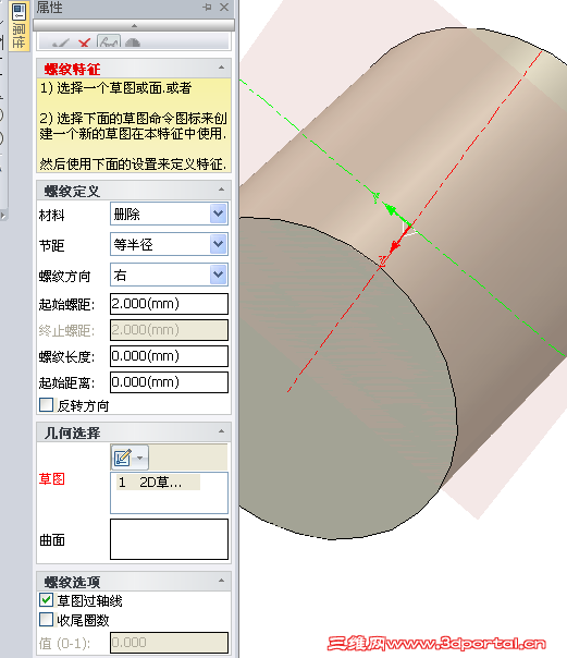

 楼主| 发表于 2010-11-22 14:51:36 | 显示全部楼层 来自: 中国浙江台州
2010-11-22_100558螺纹.png 按照ahe老师的方法成功地修改了A核,现在颜色正常,按照网友的指导操作,只能做到该图为止,请那位发一张用实体2011画的螺纹特征图上来,以验证是否正确,谢谢。
发表于 2010-11-22 15:23:29 | 显示全部楼层 来自: 中国山东济宁
你点击曲面右边的方框,曲面字体变红色后点击需要的曲面再点击确定就成了呀!

- ~4 R' s' u: N8 g* x" C) }5 e我也按照你说的操作,但是点击草图不出现红点,请你发一张上来看看。

发表于 2010-11-22 16:11:05 | 显示全部楼层 来自: 中国山东济宁
是点击曲面右面的方框
发表于 2010-11-22 16:13:22 | 显示全部楼层 来自: 中国山东济宁
点击草图后在点击曲面右面的方框,此时曲面二字变成红色,再点击需要的曲面,确定就成了。

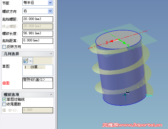

dongchongxiacao + 3 应助

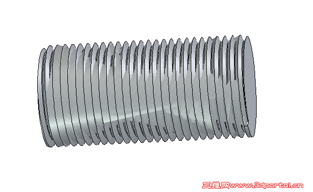

 楼主| 发表于 2010-11-22 17:27:23 | 显示全部楼层 来自: 中国浙江台州
20# koutianping
! D4 N2 z. p1 R: I! X1 G' B谢谢,非常感谢,我发一张学习图。 2010-11-22_172154螺纹.png
