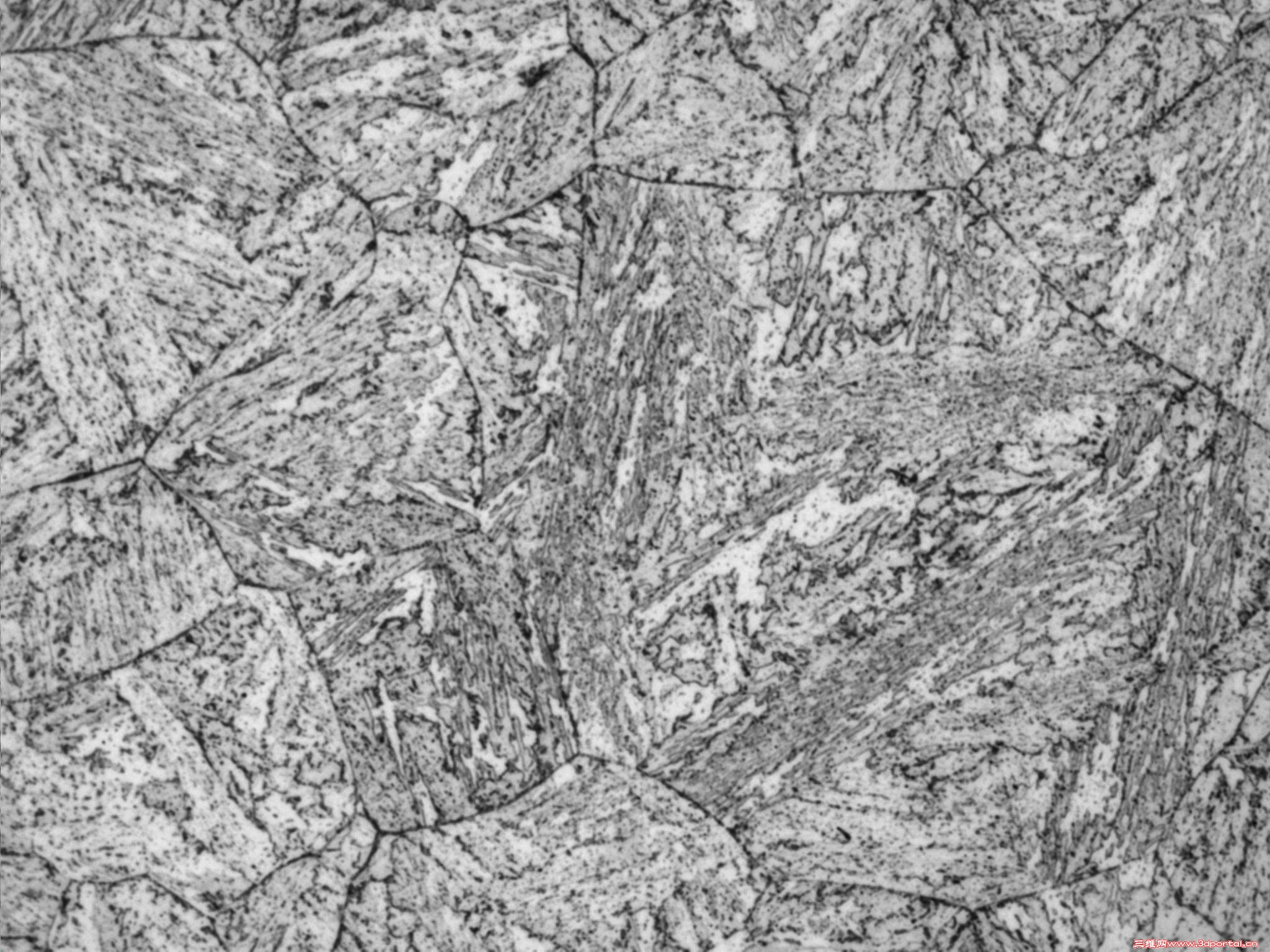

下面2张图为某一钢材调质后的金相照片,帮忙分析这是两种什么组织。为什么同一块料上出现了2种不同的组织结构?

都是回火马氏体组织,第二张晶界分明,与抛光、侵蚀的状态有关

; i  z4 x8 g4 O8 W" o  _/ X. n两个样子像是一种组织,除了回火马氏体外好像还有上贝氏体,照片的放大倍数一样么?

% s  d  W, Q/ W" t0 I9 E4 k. }. L我搞错了,上面一个是放大100倍的,下面一个是500倍的。谢谢?0 n3 i6 G" T9 K6 t, g3 t
% Z3 K2 f# f3 e4 T9 B7 R
2 P/ s) X8 q( I6 Q/ N8 y都是回火马氏体吗?第二张不像啊。详细解释一下好吗?

1 l  J' W1 @: A7 m- z3 T我觉得第二张形貌挺好认得呀,你觉得像什么呢?对一下金相图谱就可以了

9 _% {% M. H+ F9 ~: c我觉得像索氏体,一个老师傅说是魏氏组织,我也搞不清了,这体那体的太多了,说实话真看不出太大的差别来。

我觉得回火马氏体其实和回火索是体界限不是很清晰,说是回火索是体也说得过去。魏氏组织?那是铁素体针,照片上恐怕没有,但上贝氏体倒是模模糊糊的好像有

既然是调质,怎么会有回火马氏体出现?" P* r$ Y/ Q# q/ D3 m4 h, `
楼主最好说明是什么钢种,采用什么样的调质工艺,让大家可以针对性地进行分析。

) B! f+ E6 g  G; c$ W5 b3 U9 r, J调质不是淬火加高温回火吗?高温回火可以有相变吧,老大有何独特看法?

楼主介绍一下现在的工艺和材料的硬度,有上贝氏体及未溶铁素体(成份不均匀引起),回火索氏体。

从照片看应该是中低碳钢或中低碳低合金钢淬火+回火,回火温度不超过500度,请问楼主是否是这样,如果是再详细回复。请楼主还是给出材料和工艺,毕竟盲人摸象只是局部,不会全面。

应该是回火索氏体
发表于 2010-12-5 23:40:34 | 显示全部楼层 来自: 中国广东江门
至于前一种 应该是回火马氏体 回火温度不够造成的 预计
发表于 2010-12-7 07:13:48 | 显示全部楼层 来自: 中国江苏苏州
应当是保留马氏体位向的回火索氏体,可能由于材料内部存在偏析局部组织形态出现差异。
