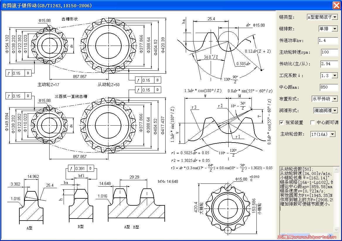

QQ截图未命名.png A型链轮轴向齿廓的远角如何画??rx上的点划线如何确定??

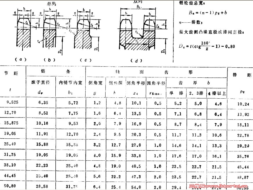

发表于 2010-11-19 17:18:04 | 显示全部楼层 来自: 中国辽宁沈阳
: k# i0 H& H0 f5 K) q
. c6 G! }. Z# \这不应该是什么问题,除非理解有误。给你个图参考。设计手册上都有。* N& ~7 R4 p, J, E- x

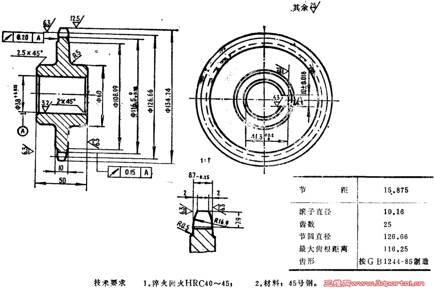

发表于 2010-11-22 20:05:31 | 显示全部楼层 来自: 中国江苏南京
该点划线就是你画的齿侧面圆弧的圆心与中心轴垂直的连线。; H5 T, D3 l! f. _/ ~* g3 m
) U* l; _/ T0 {% w你图纸中的各个字母参数可以查看机械设计手册,全有
发表于 2010-11-22 21:17:47 | 显示全部楼层 来自: 中国广东江门
LZ的是一个几何题,已知一个园半径,经过一点,和一条边相切,可以做出那段Rx圆弧了.

发表于 2010-11-23 08:43:17 | 显示全部楼层 来自: 中国山西太原
楼主给的图尺寸没标全,用二楼的图:与齿顶距离为h向下画平行线,此平行线与齿宽b左边线的交点即是圆弧与宽度直线的切点,由切点向右截取长度为rx的点,此点即为左侧齿廓圆弧的圆心,由此可画出左边圆弧。同样可对称作出右边齿廓的圆弧。
 楼主| 发表于 2010-11-30 13:02:24 | 显示全部楼层 来自: 中国福建漳州
6# gaoyns   那个就是机械设计手册(化学工业出版社)的原图
发表于 2011-3-11 07:46:37 | 显示全部楼层 来自: 中国江苏无锡
侧面很好画。知道分度圆,齿根圆,齿顶圆和链轮款就可以画出了。

圆弧与宽度直线的切点 / c: U  v" m& X
8 L  @* t1 ?+ [( F1 B" I( {
链传动.jpg & B0 z7 Y" X1 L' {" o, n
链传动设计软件下载:" n5 d4 G1 a+ o+ B3 a/ f
http://www.skycn.com/soft/15294.html
