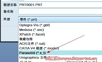

发表于 2010-11-20 13:54:57 | 显示全部楼层 来自: 中国江苏苏州
另存为,选择文件类型为x_t) j! y+ b7 V7 O6 B7 H  i
5 s6 p0 e5 w0 C5 D# Q 1.jpg 8 ]; _2 M  f$ V) V+ k; V/ f; h
) A  L" K. W- p, l. S) [
实在不行,你另存为 igs ,既然x_t可以导入到其他软件,那igs一定也是可以的。。
