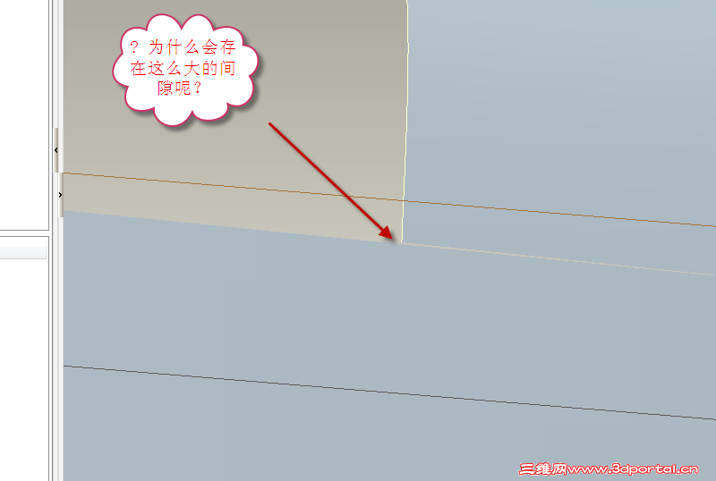

最近在使用PROE4.0绘制曲面的过程中,出现如下图所示的情况,以至于后面的建面不成功 ,请各位大哥大姐 高手们赐教!
  e* ?, w6 W0 C/ [, z问题如下:在造型环境下,通过构造曲线,曲线构造好之后,在做曲面时,在曲面熔接处,出现间隙。以至于后面的面做不错来,请高手支招。不甚感激!!!
/ I" V/ j8 Y& }/ i+ o, t见图!
* Q- q3 V. E  i$ {  [. T并希望高手们能对造型构面方面发表下看法和心得。再次拜谢!!!

构线的时候要设置端点在面的边线上、、、、
发表于 2010-11-20 08:51:09 | 显示全部楼层 来自: 中国广东中山
如果操作上没问题的话就是绘图精度问题,设置一下精度就ok了,做曲面时放大了看常常会出现这个视觉,如果操作上没问题的话这也不是问题来的,只是显示问题。一般也不理会的

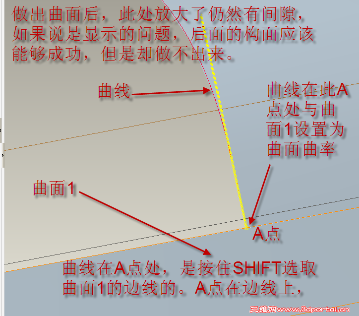

感谢二位大哥的答复,不过问题依然存在,请看附件。我想有可能是做线的时候 做的不够好,导致出现这样的问题吧。再请教下设置系统精度的话 设置多少合适? 再次感谢!!!

合并里不是有的相交吗??
/ U  H0 g& c- ^1 j- B$ a# w一合并就搞定了
