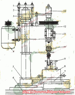

: i* @8 a; W& s, F/ C$ X' o为了节省资金,我厂利用原废弃的一台旧摇臂攻丝机,使用其立柱与底座,另改造一个旧液压站(更换集成块)并进行改装设计,制造了一台小型液压珩磨机,以满足生产需要。其结构简单,类似于摇臂钻床(如图1),满足批量加工要求。 主轴箱体兼作横臂,立柱的一侧装主传动电动机,另一侧安装主轴,用三角皮带传动。在立柱顶端设置快速升降油缸,完成珩磨头的快速进入与退出工件。在主轴箱体上安装往复油缸,主轴的支承及传动采用台式钻床主轴花键套结构,配以珩磨头、夹具、液压站、电气等,完成珩磨工序。本文重点介绍珩磨头液压涨缩办法及往复油缸与主轴的联接和采用“零压力”珩磨进行光整加工的工艺手段,供大家参考。& a  I" w8 s, E
1.横杆 2.双头螺栓 3.快速升降油缸 4.电动机 5.立柱 6.底座 7.工作台 8.夹具 9.工件 10.珩磨头 11.往复油缸 12.主轴箱 13.涨缩油缸2 B' o1 d9 R$ d5 t4 i
图1 改装的液压珩磨机

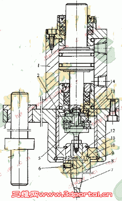

1.油缸体 2.轴承(8105) 3.导向套 4.定位轴 5.下连接盘 6.顶丝 7.长轴杆 8.主轴 9.孔用挡圈 10.轴承(105) 11.连接板体 12.轴用挡圈 13.上连接盘 14.销钉
) Q' q  M0 u5 t; k+ Q图2 涨缩油缸连接部分
1 涨缩油缸
1 w7 C4 ]# t& F4 |      涨缩油缸是珩磨的关键部件,对珩磨头油石的涨开与收缩起到核心控制作用。从结构上看分为连接部分和油缸部分两块(如图2)。先介绍连接部分,连接板体通过打在其内孔的105轴承10与主轴8上端的Ø25m6×17轴颈配合,凭借孔用挡圈9、轴用挡圈12实现径向定心与轴向生根。定位轴4与箱体顶面紧配合,当主轴8旋转并上下往复运动时,依靠装于连接板体11上的导向套3在定位轴4上来回滑动使涨缩油缸跟着主轴同步上下运动且无附加转动。长轴杆7上部铣有长键槽,通过主轴上的顶丝6使长轴杆既与主轴同步旋转又能相对主轴8作轴向调整。 涨缩油缸体1用螺钉和连接板体11联接,上连接盘13用螺纹拧紧在活塞杆下部,依靠8105止推轴承2解决上、下连接盘之间的摩擦问题。当活塞杆向下运动时,由上连接盘11、8105轴承2、下连接盘5推动长轴杆向下运动:当活塞杆向上运动时,由装于上连接盘的二个销钉14扣住下连接盘颈部台阶面,将长轴杆7拉上来。长轴杆下部轴端打有销钉,采用相当于卡口灯头的直槽转横槽结构与珩磨头芯杆相连。依靠珩磨头芯杆带动锥体轴,实现油石涨开与收缩(珩磨头是一般典型结构,此处不赘述)。' d" z2 p9 z+ b) J# o

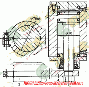

2 往复油缸
* m' x  D9 d! o: G) a/ w7 O     往复油缸紧固于主轴箱体的侧面,进、出油口用软管和液压站相连,其结构如图3。在主轴下部Ø70n6轴颈采用哈夫抱箍结构联接一传动板(与主轴抱成一体)。传动板一头与往复油缸活塞杆相连,另一头与主轴相连,将往复运动传递给主轴。主轴做成光滑圆柱面,方便制造、调试。 # A" |  F& w- u" T2 Y
1.往复油缸体 2.主轴 3.传动板 4.活塞杆
图3 往复油缸
3 “零压力”光整加工/ P# T, f0 M" d
       机床的液压传动采用集成块设计,不再详述。机床工作循环为:原位人工上活→整个主轴箱(连同主轴)快速下降,珩磨头进入工件孔内→主轴旋转、涨开、往复磨削→涨缩油缸液压封死(控制涨缩油缸的三位四通电磁阀断电,进、出油口封死,珩磨头既不涨开也不收缩)油石在工件孔壁作“零压力”光整研磨→主轴急停,往复停止→珩磨头收缩→整个主轴箱(连同主轴、珩磨头)快速上升,珩磨头从工件孔内脱离,回到原位人工下活。 在程序中增设“零压力”光整研磨后,对减小孔壁表面粗糙度Ra值效果相当不错,可稳定达到Ra0.2µm,而且时间短,仅需上下往复10~13次即可。 利用废旧设备进行改造,仅花了1万元左右,不仅为企业节省了开支,并且很快投入生产,为产品占领市场作出贡献。珩磨机经两年使用,动作可靠,质量稳定,故障率低,现继续服役。
