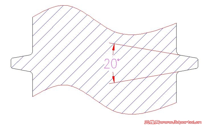

这个拔模如何才能做得出来?20度可以小点也行,就这个形式就可以,是一周的拔模,不是单面

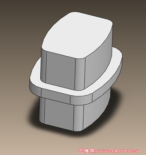

个人认为这样拔模有点困难,如楼上所说,用扫描快点,这是我用扫描做的,大家探讨下合不合理!我的SOLIDWORKS版本是2011的,所以转的是IGS文件.

按扫描的确可以做出,谢谢二位好心人。
