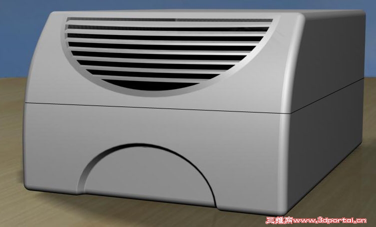

[求助] 前壳上的百叶窗,是单独做前壳还是随上下壳,做抽芯好?

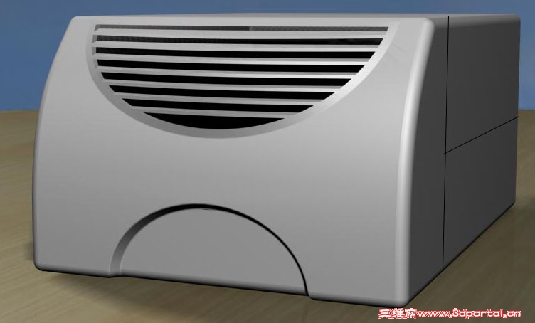

2副本.jpg # e/ \6 X. z1 X: o; D9 X- M
前壳有百叶窗,有两种方案,一个是前壳单独在一个上下模里,后面分为上下壳,也就是三个塑料件,这种方式,不需要抽芯,三个塑料件共一个模具,即一个模具上做好这三个塑料件的阴阳模。
9 m& K  R* J9 _& V再一个方案是,没有前壳,整个壳体分成上下结构,这样百叶窗就分到上壳里,因为百叶窗的结构,所以必须抽芯,而且是内外都要抽芯。但这样,两个塑料件共用一个模具,一个模具上做好这两个塑料件的阴阳模。. Q9 U0 n% y$ ^; G; o2 m& `
这两种方案,那种好?各位有没有
- W* d% p- B! H- r0 `1 E- a更好的方案?
