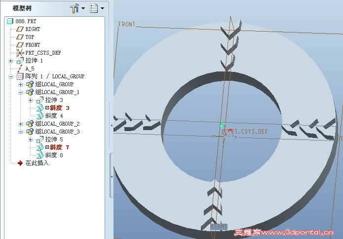

选择模型树上你要阵列的组,右键点击打开。选择阵列,然后选择轴阵列,即可。

阵列之后、别的组第一个拔模特征斜度没有

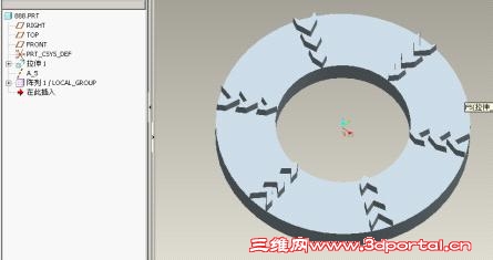

阵列之后要这样才是OK、

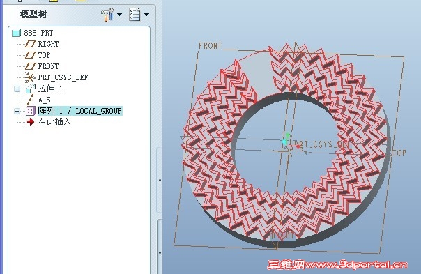

圆周阵列4个,可以    36个  角度是10度   不可以    为是吗???
4 \+ s! Z  Y, xh7963395 发表于 2010-11-22 08:55 http://www.3dportal.cn/discuz/images/common/back.gif
这样也可以、、
9 }9 ]7 G' y* R) R# @% b% P+ i! _用你的组阵列4个、里面明明有2个失败特征、要是拿去开模、还不的死人、、
% k8 `, K8 [3 d阵列36个变形了就说不可以、4个没变形就说可以 、也太粗心了
