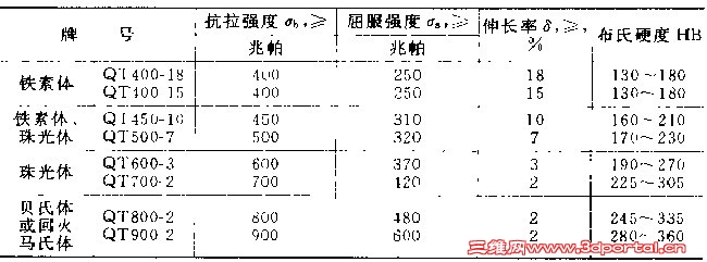

[求助] QT500-7的许用拉应力是多少?
发表于 2010-11-20 09:55:31 | 显示全部楼层 |阅读模式 来自: 中国安徽芜湖
如题,有资料的帮忙查下,谢谢!

你所询QT500-7的力学性能如下:
( K: q+ h4 x+ O3 \% a4 B! V一般可查到的多为相关力学性能指标,而具体许用应力,可按以下方式确定:
0 F4 y1 \$ d- `1 D2 m8 G- D许用应力[σ]一般按下式原则来确定:[σ]=材料极限应力σ°/安全系数n.
0 E* H1 V1 G2 h& O7 N& s1 v* J式中,材料极限应力σ°的选用原则为:+ Y# {; s/ U2 A. T4 ^
对于塑性材料,以材料的屈服极限σs作为其设计的材料极限应力σ°;0 Z" ?5 U8 E7 \
对于脆性材料,以材料的强度极限σb作为其设计的材料极限应力σ°。$ s) N1 N1 @# z, y! @( l' A" u
在机械设计手册中,一般都能查到。6 A. b( H) P4 S: B- l/ O3 \- _( Q" n
通常,材料的剪切许用应力[τ]和挤压许用应力[σjy]与拉伸许用应力[σ],分别具有如下关系:挤压许用应力[σjy]=(1.7-2.0)[σ]
) ~$ r9 Z, S0 w2 m% j9 \对于塑性材料,[τ]=(0.6-0.8)[σ];
1 b  [# S- {3 e对于脆性材料,,[τ]=(0.8-1.0)[σ]。
; y$ P& s# T3 {+ f: B" F$ q4 B6 X而安全系数n的选定,则要考虑多方面的综合因素,包括设计经验在内。! _" `8 m6 z6 g3 ^! i/ R8 N( n
参考上述相互比值,再综合考虑其他相关因素,即可确定许用应力了。! u  ?) u$ O: @/ D
本论坛有一份资料《安全系数和许用应力》,可下载留存备用。  L+ }: l* b' d1 Z: [( }
该资料的链接如下:http://www.3dportal.cn/discuz/viewthread.php?tid=7034730 }% l5 O: H0 E7 Q' `# x
