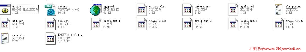

为什么打开proe会有这么多文件    不知道这么回事

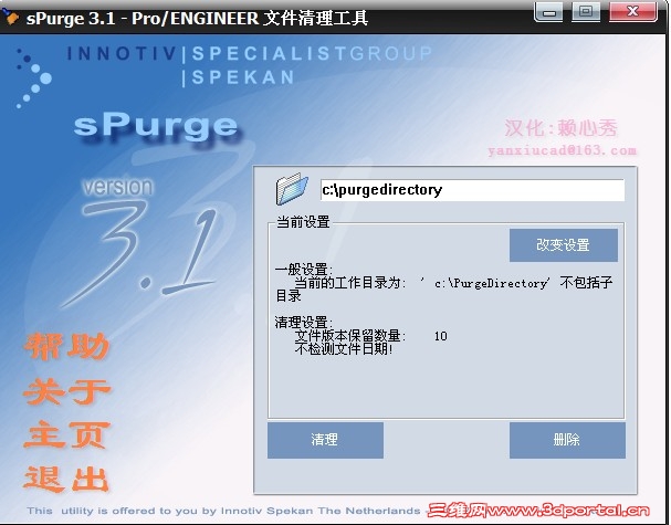

这就是PROE的特色,每次打开零件图时,就会产生一个轨迹文件,一般情况下是没什么用途的
0 ~# \; \- Y1 _0 @给你介绍一款软件吧,可以自动清理这些垃圾文件的,软件名叫sPurge,你可以搜索一下。" L3 C2 t% s7 E: ^2 L* k4 k; w1 f1 R
! N2 J3 m+ {! M: @9 v0 k搜索不到了话,可以跟帖,我传给你一份。。/ X# r( }' q$ o! z) f
6 `& ~& _2 _# x6 u& U* \9 B! D. G
软件截图如下:
, E% U, j/ m( g: T% x

这些文件在哪个文件夹里、、
 楼主| 发表于 2010-11-22 19:24:23 | 显示全部楼层 来自: 中国河南南阳
在启动目录里的文件夹里

发表于 2010-11-22 19:46:39 | 显示全部楼层 来自: 中国广东中山
在启动目录里的文件夹里
' C/ Z+ ~% ?" V# Y5 `0 ntxf001827 发表于 2010-11-22 19:24 http://www.3dportal.cn/discuz/images/common/back.gif
启动目录里本来就有配置文件、轨迹文件、有时候忘记设置工作目录,还会有PART文件、记事本文件、、7 L; s$ @! X0 \5 d
别管它、定期删除就可以了
发表于 2010-11-22 22:06:45 | 显示全部楼层 来自: 中国广东深圳
9 s9 [% M# D1 V$ ?. `1 G别管它、定期删除就可以了
9 a' l4 n  C) D  G! x+ Wwod861210 发表于 2010-11-22 19:46 http://www.3dportal.cn/discuz/images/common/back.gif
8 h& i- O3 g/ l1 K
! A. s0 G4 l* g
6 v0 n5 g1 u3 q4 F( n8 X可以在Config文件里面设置你想存放的位置,然后定期用PURGE清理
